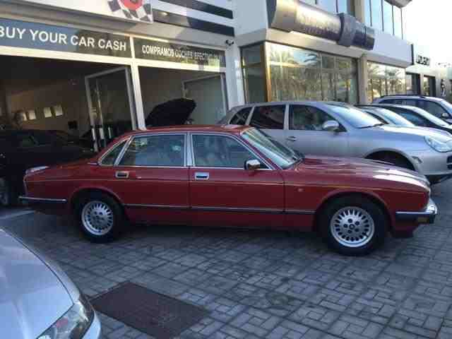

Os adjunto imagen del vehículo para que veáis qué modelo exacto es. Muchísimas gracias.
- 0265254382004.jpg (20.51 KiB) Visto 56615 veces
