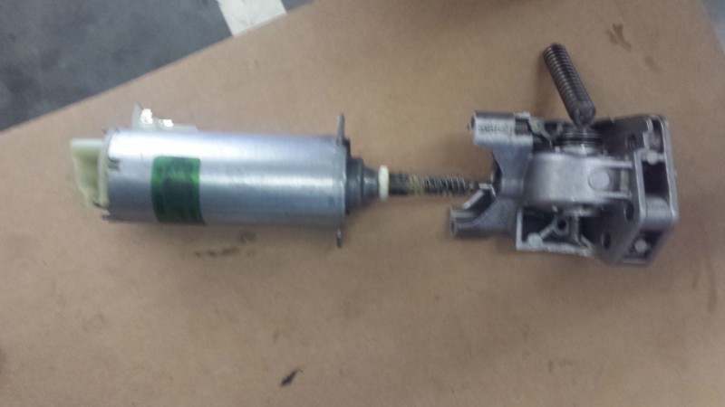

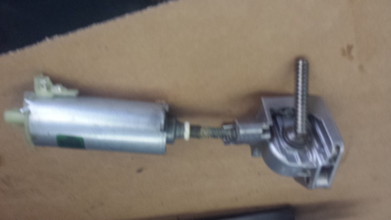

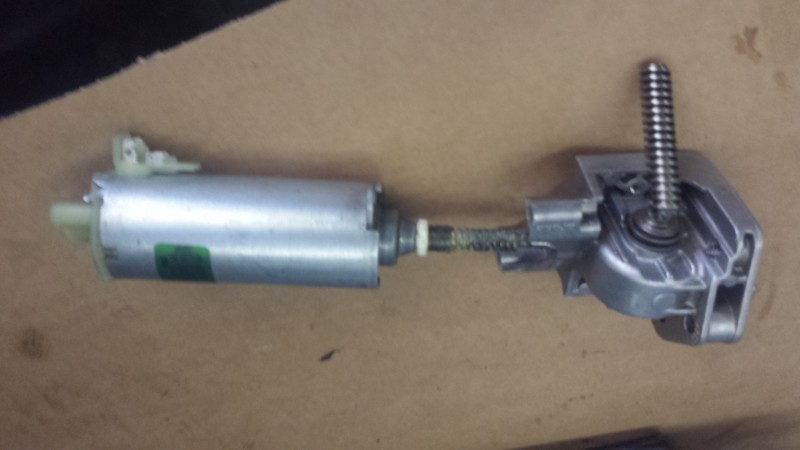

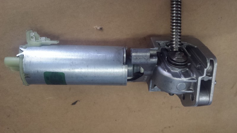

El pasado mes de junio yo tuve la misma avería que tú expones en mi S-Type, el asiento del conductor dejo de funcionar en el movimiento de subir y bajar, se rompió cuando el asiento se posicionaba a la posición de memoria cuando pones el contacto y cierras la puerta, el resto de las funciones seguían funcionando correctamente, lo lleve al concesionario y efectivamente se había roto del motor de subir y bajar el husillo que entra en la guía del asiento y hace el movimiento, no se había roto ni el motor ni el engranaje, que sí es de plástico, pero que estaba perfecto (adjunto algunas fotos), el problema que en Jaguar no venden tal repuesto y la pieza viene junto a la estructura del asiento, es decir, 1.800 €, ante tal situación, me parecía que la avería no justificaba tal cantidad, incluso el propio concesionario me lo decía, se me olvidaba añadir la mano de obra del concesionario en cambiar la estructura del asiento, otros 600 €.
Al final la solución que le dimos fue el recurrir a un tornero y hacer un husillo nuevo 60 € y montar todo de nuevo 300 € del concesionario, y el asiento funcionando.
Esta es mi experiencia al respecto que espero te pueda servir.

De piedra me has dejado con tu post salvabueno, 2400 eur por arreglar el asiento que bestia. Algo parecido me paso en mi anterior slk,se rompió un muelle interior del compresor del cual no vendían despiece.solución compresor nuevo y 3000 eur menos en mi bolsillo
La verdad es que no me he vuelto a preocupar del tema pq la altura a la que está es perfecta para mi,pero la solución que aportas parece que tiene las 3 B's
Un saludo y gracias
