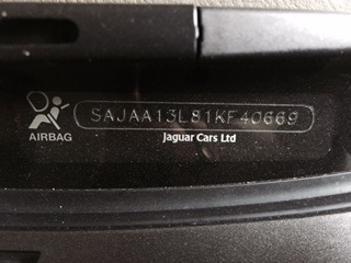

Para poder identificar el manual eléctrico que corresponde a tu vehículo, tienes que proporcionar el dígito de la posición 10 en el VIN (el identificador que ves a través del parabrisas en el lado del conductor). Ese dígito identifica el Model Year, indpenedientemente de la fecha de matriculación. El otro dato que es la cilindrada del motor, es mejor que indiques la misma, para evitar que erróneamente interprete mal la referencia de modelo X308 y el motor que lleva, que a la vista del manual de especificaciones de vehículos Jaguar de 2009, tu vehículo, aunque hubiese sido matriculado en 2002, podría tener especificaciones de 2003.
Si vas a la página 7 del citado manual, observarás que puede ser 3.2L, 4.0L si es Model Year 2002 y 3.0L, 3.5L, 4.2L atmosférico y con turbocargador si es Model Year 2003. El manual lo puedes descargar de:

Hola jalvarez. A mi si que me tienes que perdonar por la respuesta tan tardia pero....ahi va el VIN :
Y la cilindrada es 3.2 L
