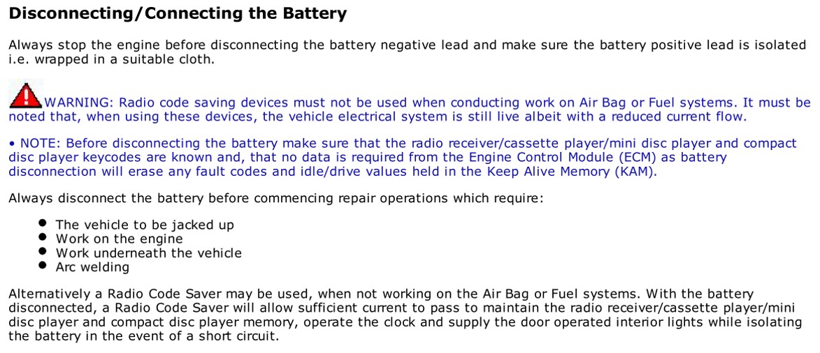

Hola Juanelas:
El manual de taller del XF de 2008 (el que corresponde a tu modelo), dice esto en la página 66 (del lector de PDF), por tanto, si parece que tenga código la radio.

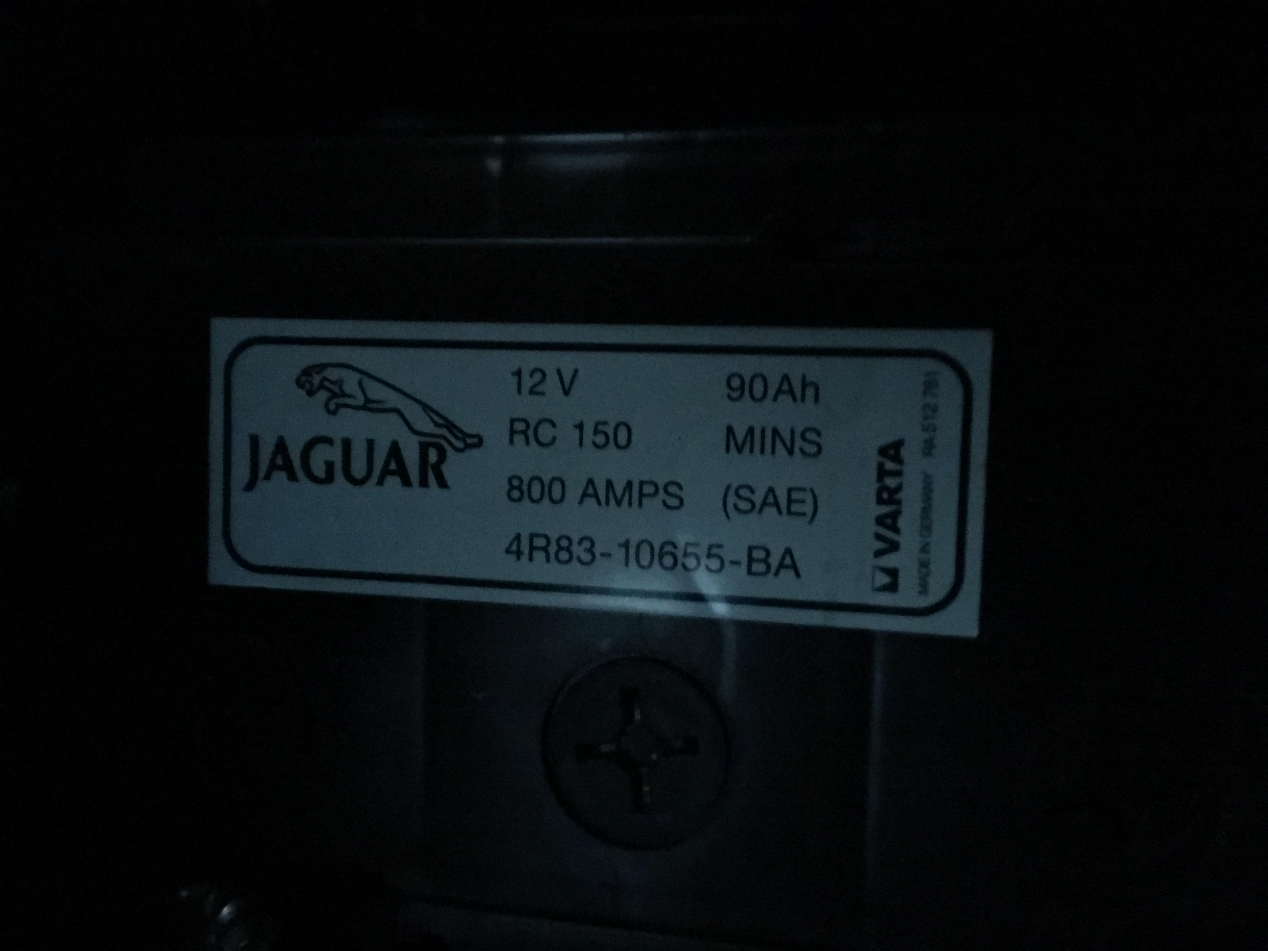

Ok, Javier, os informaré. Esta es la batería que llevo, si la cambio me aconsejáis una de mas amperios o con 90 es suficiente.
Mensajes: 3000
Re: Codigo radio
Hola bichi422:
Yo en mi S-Type 2.7D V6 la original era de 95Ah, 800A, 12V, y la sustituí por la VARTA Silver Dynamic H3 100Ah, 830A, 12V. Es importante que tenga las misma medidas exteriores, para que quepa en el hueco de la misma y los cables de conexión queden a la misma altura.
Mi S-Type no incluye Start/Stop, pero si el tuyo tiene dicha funcionalidad, tienes que comprar una batería que la soporte (no te vale la Silver), porque con Start/Stop está expuesta a excesiva fatiga eléctrica (creo recordar que la misma capacidad pero con Star/Stop eran 100€ más).
Tener una batería más grande, siempre que el alternador sea capaz de suministrar 1/10 de su capacidad, proporciona estabilidad a toda la electrónica, evitando caida de tensión en el arranque debido al pico de corriente tan grande que provoca el motor de arranque.
