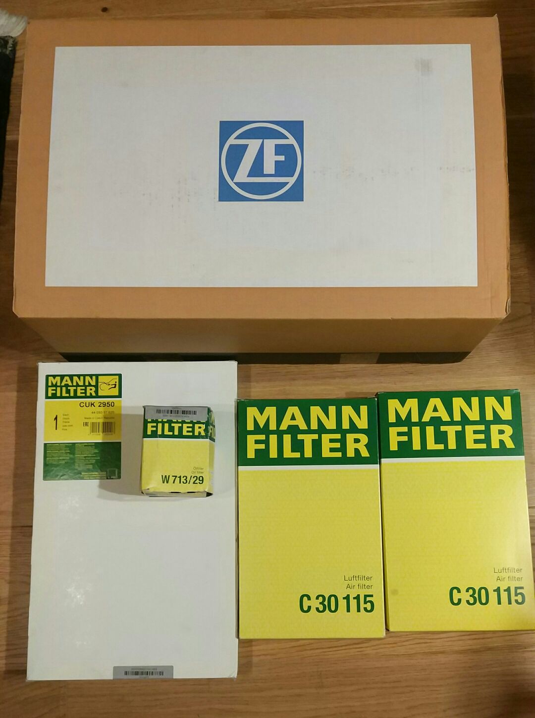

Ya van llegando las piezas...
Kit de aceite y flitro del cambio. Marca ZF, con sus tornillos,
Filtros de aire, habitáculo y aceite. Marca Mann Filter
Aceite motor (formula F 5w30), refrigerante rojo Motul, líquido de frenos Dot4, Aceite diferencial y aceite Dirección.
Falta la correa y la bomba de agua y a ver a Agus!!!

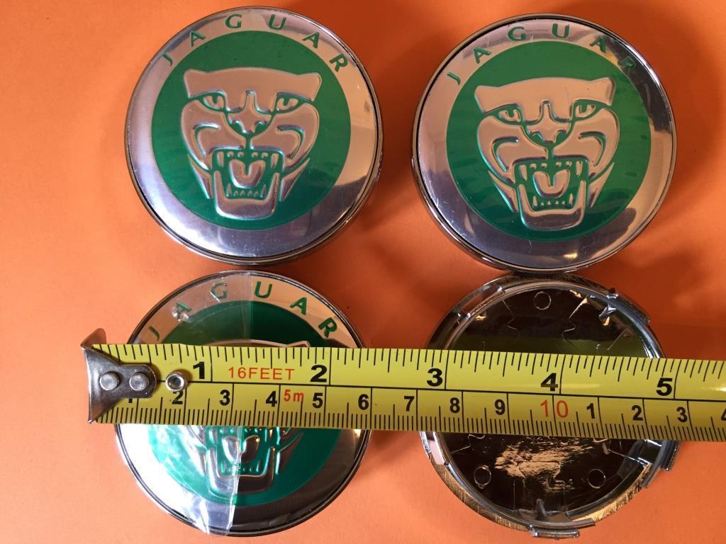

Hola Stig, los he pedido en verde, que es el color del coche, pero si no llegan o los que llegan no valen, te escribo por si los tienes, que mejor en azul que borrados que es como tengo ahora las llantas... Jejeje.
Un abrazo y gracias a todos!!!

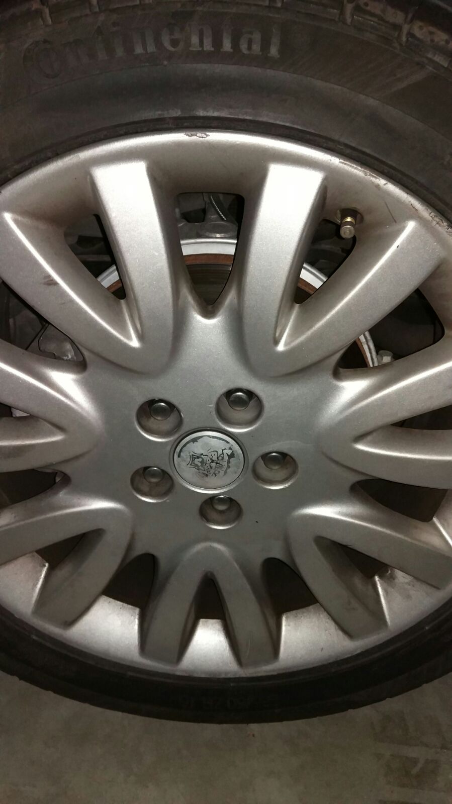

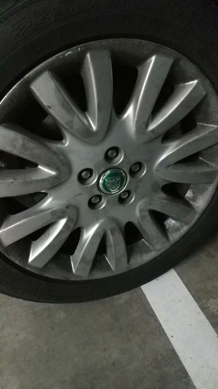

Ya han llegado los tapacubos en verde... A ver que os parece...
Así de mal estaba...
Y así quedan... Hay q lavar bien las ruedas... Lo se...
Mensajes: 7987
Re: Revision total XJ...
Mensaje sin leer por TheShadow » 09 Ene 2018 09:56
poco a poco , lo vas poniendo a punto, un gran cambio
