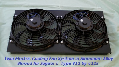

Por si te sirve de ayuda yo instalé éstos:
Agus57
Mensajes: 15
Registrado: 19 Ago 2013 19:17
Re: dudas E TYPE
Mensaje sin leer por Agus57 »
Pillaste el conjunto hecho. o te lo hiciste, cuanto te costaron
bova
Mensajes: 13
Registrado: 04 May 2014 11:56
Re: dudas E TYPE
Mensaje sin leer por bova »
Agus57 escribió:Pillaste el conjunto hecho. o te lo hiciste, cuanto te costaron
Lo compré hecho, me costó sobre los 600 Dólares USA.
Hacen una versión mas económica sobre los 400 Dólares.
Web del fabricante:
http://www.v12s.com/indxcc.html
