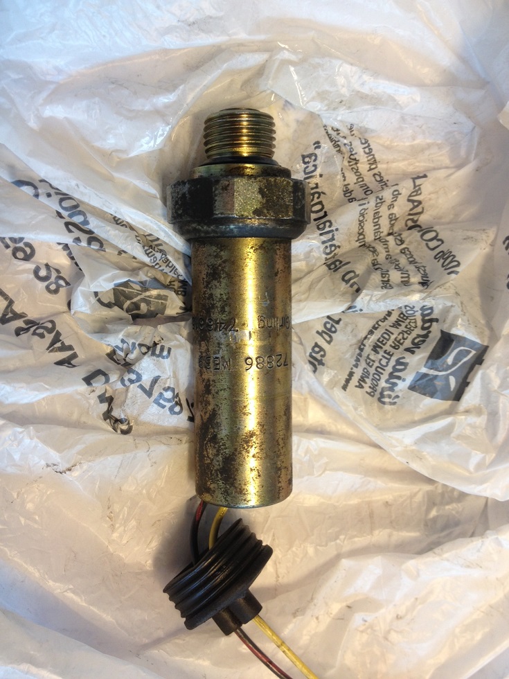

DUESRA
Mensajes: 7
Registrado: 16 Feb 2013 19:32
Re: Anti lock failure
Mensaje sin leer por DUESRA »
Bueno, ya sé que ha pasado mucho tiempo pero adjunto la pieza que se ha de cambiar y en donde va conectada.
colocada
colocada
la foto 1.JPG (90.25 KiB) Visto 18528 veces

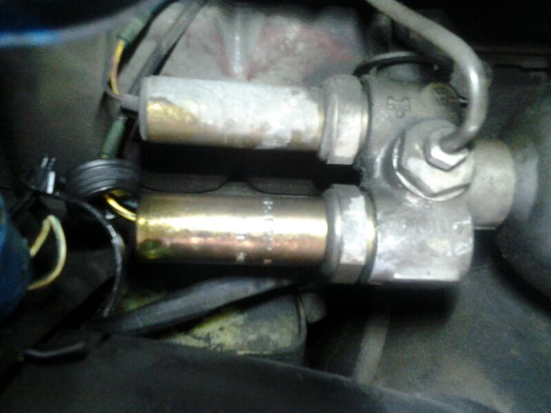

DUESRA
Mensajes: 7
la foto 2.JPG (93.54 KiB) Visto 18528 veces

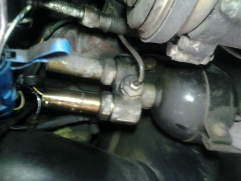

DUESRA
Mensajes: 7
pieza
pieza
ccavalles
Mensajes: 864
Registrado: 14 Jun 2006 12:36
Mensaje sin leer por ccavalles »
vaya con la pieza!
busca en Inglaterra por ebay o alguna tienda que te han recomendado, especialista jaguar pero de GB también.

Buenas tardes, doy fe que el fusible dichoso que se encuentra en el relé del ABS, dentro del maletero, se funde, yo lo he cambiado y efectivamente el mensaje desaparece.
Con respecto al repartidor o distribuidor de presión que aparece en las fotos, pregúntale a Jorge de Jaglock y el te la proporciona a un gran precio, seguro, a mi me ha sacado de algún que otro apuro.
