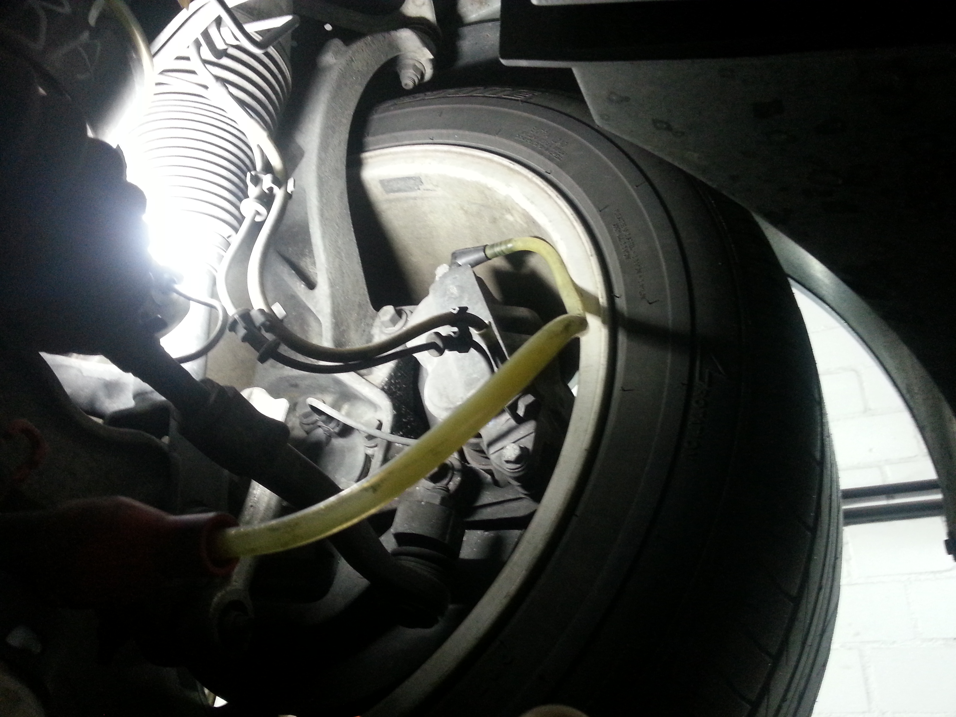

y alguna foticooo mas, purgado de frenos y llenado grupo trasero...
