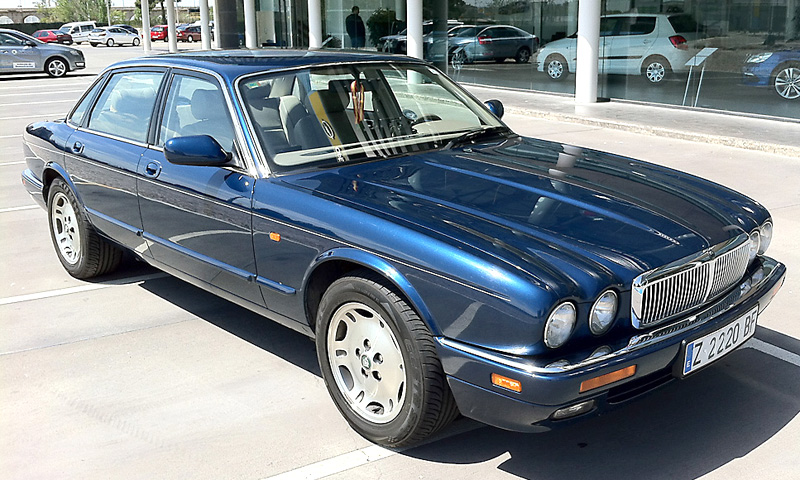

Intento daros más datos sobre mi nuevo gatito, del que estoy muy pero muy contenta: es un XJ6, de 3.2 litros del año 97, en un precioso color azul y con el cuero y todo el interior en un beige muy clarito... :rolleyes:
os adjunto unas fotos, espero que las pueda subir
vista general
vista general
jaguar tres cuartos delantero.jpg (235.22 KiB) Visto 15600 veces
vaya, me dice que sólo me deja subir una foto!! :?: :?:
intentaré subir otras en nuevos mensajes...

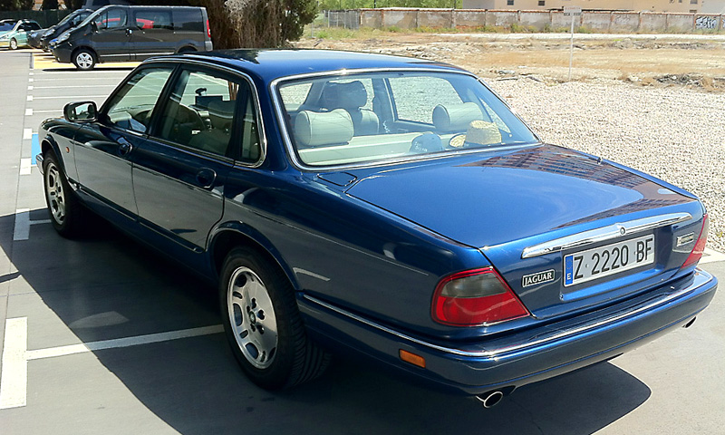

Hola, a ver si os puedo subir otra foto, aunque sea de una en una... es un X300, que me gusta bastante más que el X308, aunque sean pocas las diferencias, éste me gusta más, me parece mucho más clásico, el último Jaguar "de verdad"... :lol:
vista general por detrás
jaguar tres cuartos trasero.jpg (222.91 KiB) Visto 15600 veces

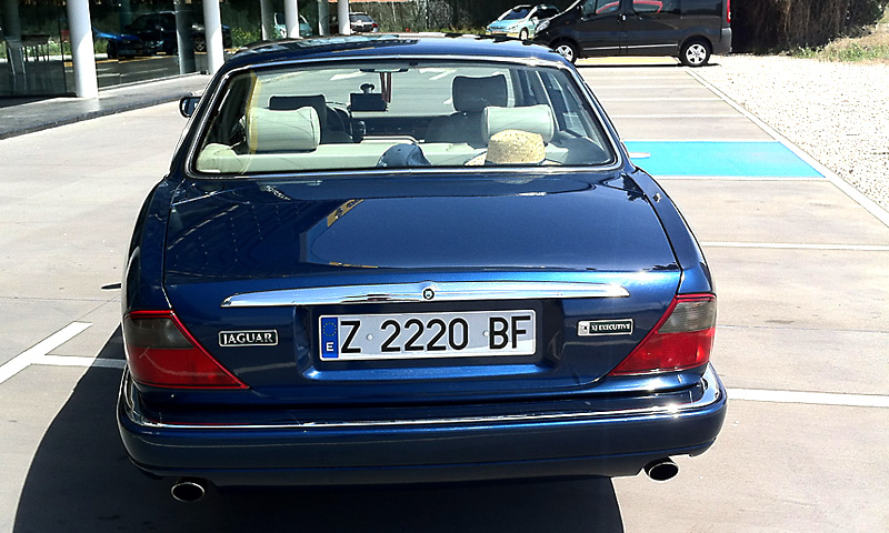

buf, esto se hace duro, sólo poder subir una foto cada vez!! :oops:
vista trasera
vista trasera
jaguar trasero.jpg (208.89 KiB) Visto 15600 veces

Precioso. Creo que has elegido bien, pues parece estar impecable.
Ahora, cuéntanos más sobre qué sensaciones te transmite cuando lo conduces, que seguro serán buenas.
