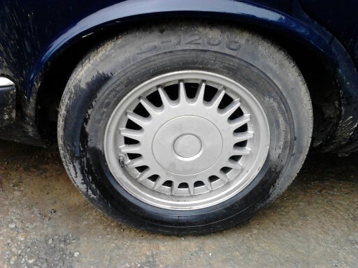

estas son las que tengo yo son de un bmw 525 tds año 92 carroceria e34 solo hay que pintar el logo o sustituirlo
estas las que tengo yo son las de un 525tds del 92 solo hay que quitar o pintar el logo

para pasar la itv, pero a mí eso de poner llantas de diferentes marcas, no me convence, se ven raros.

es lo que hay o si no a poner milimetricas a 400€ la unidad

De todas formas creo que los bujes de la serie 3 y 5 es al revés de como dices:
BMW (serie 3): 5 x 120 (72,56 mm de buje)
BMW (serie 5,6,7,8): 5 x 120 (74,1 mm de buje)
Jaguar 5 x 120,65 (74,1 mm de buje)
O sea que a lo mejor es necesario limar algún milímetro :cry: yo por tema de vibraciones y equilibrado no me he atrevido a montar llantas de BMW en el Jaguar.
