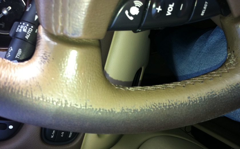

¿Alguién sabe como dar "lustre" al cuero del volante? Creo que se aprecia el estado en la foto. Tener en cuenta que mi gato tiene 155000 Km. Muchas Gracias.

Pero es suciedad lo que refleja la fotografía o es que se ha ido el beige del volante???
Mensajes: 9178
Re: Limpieza Volante Cuero
a mi me da la impresion por las fotos, que lo que se ha ido es todo el acabado de la piel, tal vez por conducir con anilos a algo asi.
Creo que la piel esta toda raspada y para esto solo hay un solucion que es uno nuevo o volver a teñirlo otra vez, eso si, si el deterioro permite un pequeño lijado , antes del tinte.

Eso es lo que comentáis, no es suciedad (que algo también puede tener) eso es que se ha ido del todo el tinte del cuero, hay productos para restaurarlo, busca por aquí que seguro lo encuentras: http://www.cueroliquido.com/ y mírate los vídeos de como usar los productos.

Al mío le pasa lo mismo se le ha ido el tinte del cuero de una parte del volante.
Es fácil hacerlo uno mismo o es mejor llevarlo a un sitio especializado?

Yo lo he hecho en el volante del V6 pero es negro y es más facil que luego no se note, ya que cuando se va el tinte en el negro se queda gris debajo. En el beige no se me ha desgastado pero lo veo muy complicado y el día que suceda no creo que me atreva. No me veo capacitado.
