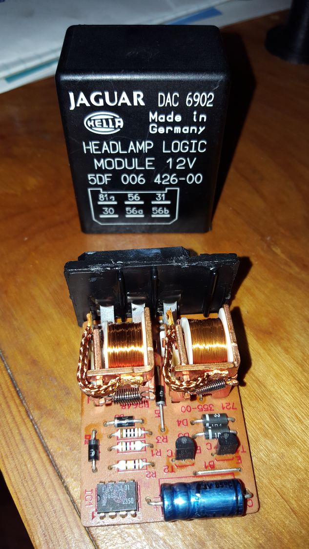

Buenas tardes,
Estoy teniendo grandes problemas con el rele de las luces. La Luz larga se conecta sola.
No he encontrado a nadie que sepa comprobar al cien por cien el rele y sepa decirme que es lo que le pasa. Algunos coinciden en que lo que se suele estropear es el diodo de seis patas (foto adjunta). Llegaron a cambiarlo por unos parecido pero el problema sigue. Además me han perdido el antiguo diodo y ahora no puedo intentar localizarlo a través de internet.
Espero me podrais ayudar.
