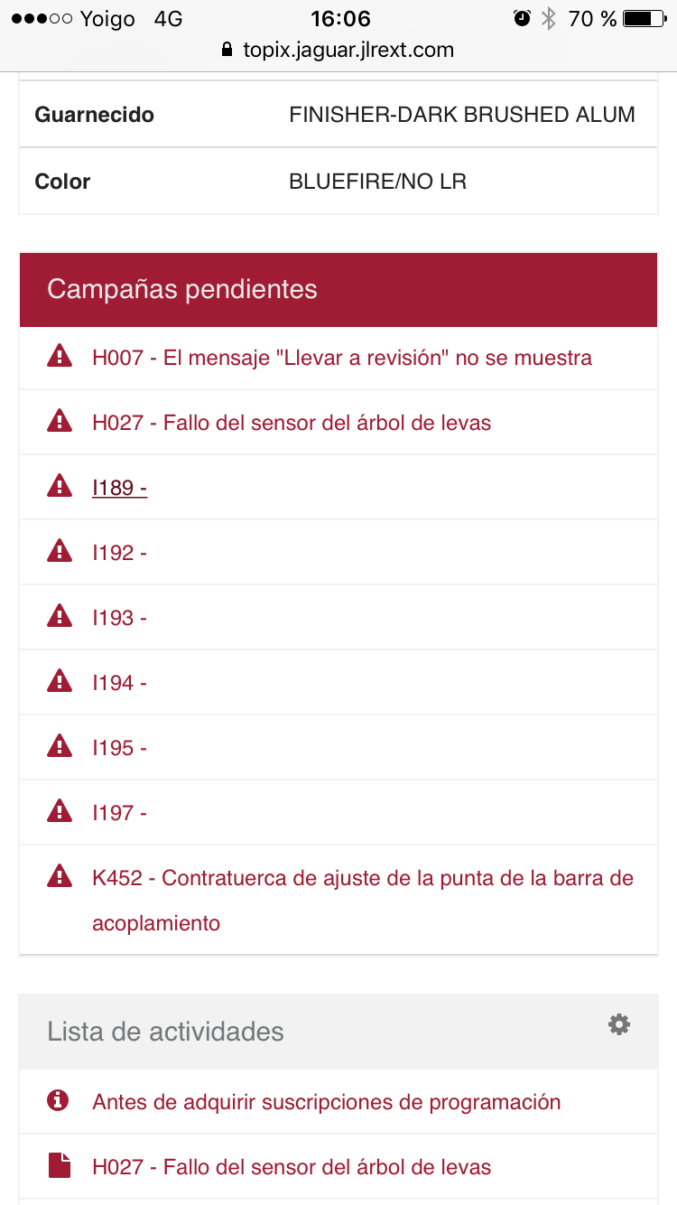

Yako
Mensajes: 410
Registrado: 02 Abr 2016 22:36
Re: ultimas campañas
Mensaje sin leer por Yako »
Acaba de salir otra campaña del sensor del árbol de levas
Yako
Mensajes: 410

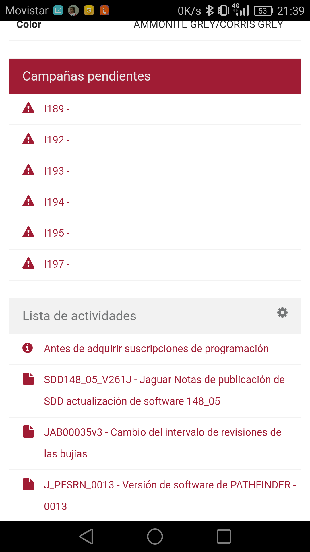

Yako
Mensajes: 410
Acabo de ver una cosa que no me gusta nada, hablan de sobre carga de los espárragos de las ruedas, esto no querrá decir que pueden romper?
Yako
Mensajes: 410
También veo fuga de aceite en diferencial trasero, me está inquietando un poco.
markchang87
Mensajes: 294
Registrado: 16 Feb 2017 23:44
Mensaje sin leer por markchang87 »
Hay una campaña para lo del diferencial. Y la campaña de lo del apriete es solo revisar q no se aflojaron.
