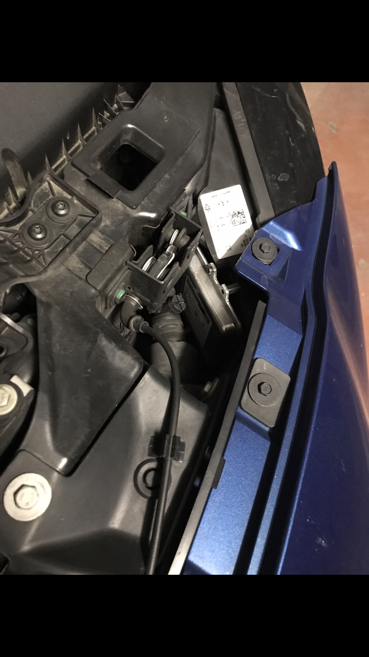

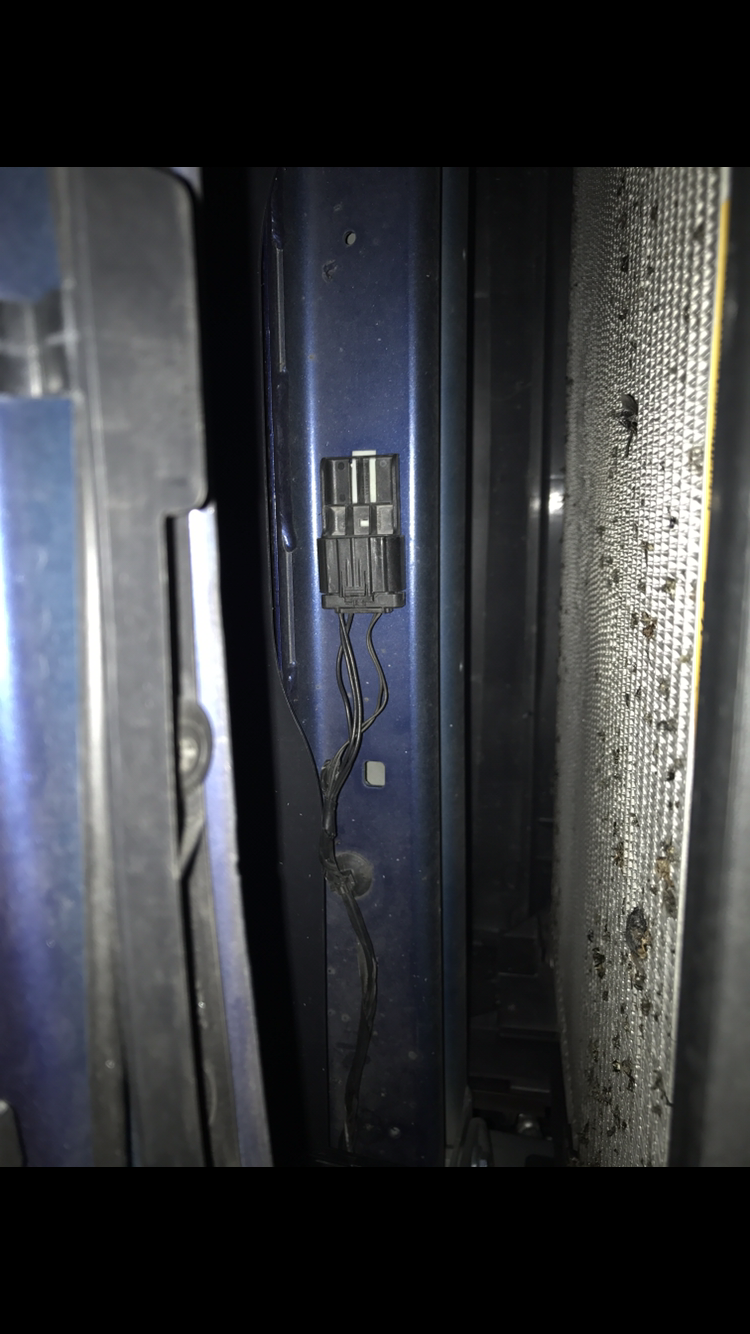

Otra duda más, vosotros tenéis en el frontal, justo entre frontal y el radiador, un conector que parece que está fuera. Es decir, véase foto. Mi coche tiene dos, uno a la derecha y otro a la izquierda, el de la derecha parece estar encajado bien, pero el de la izquierda deja un hueco en la chapa. Véase foto.

Acabo de bajar al garaje y es asi

Gracias yako.
Creo que el taller le ha dado un golpe, y se ha desplazado dejando un hueco.
He tirado como un animal, y no he conseguido sacarlo. El martes creo que me pasaré por le taller, previo mail y teléfono a atención al cliente.

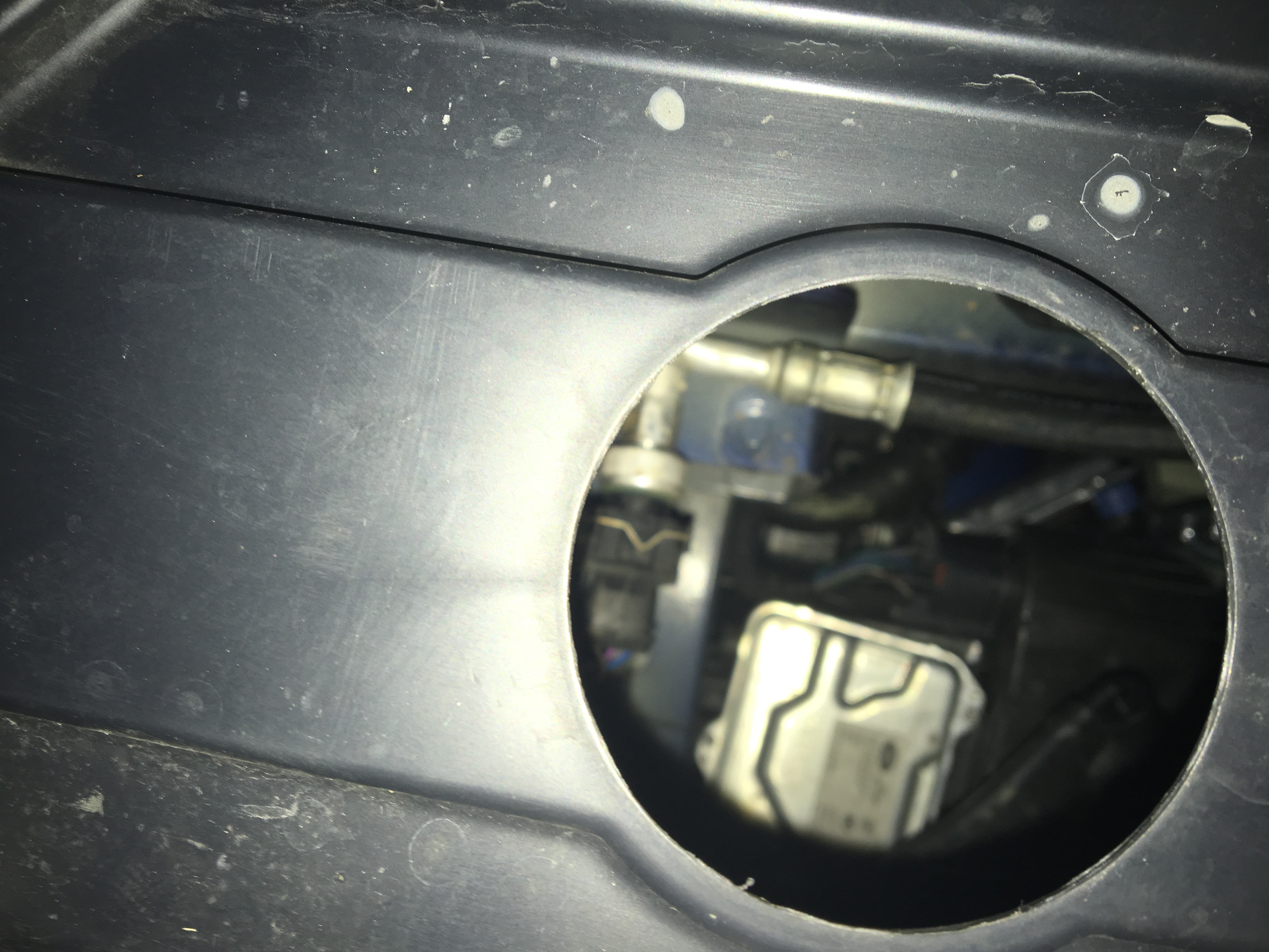

Hoy, aparcando de frente, he rozado los bajos contra un bordillo. Siendo tan bajito, es mejor aparcar marcha atrás.
Me pues a mirar lo que le había hecho, y solo han sido rayones en la parte inferior. No se aprecia nada, menos mal.
Al mirar los bajos, me he dado cuenta, que al lado de la rueda delantera izquierda, en las bajos, hay un agurejo sin tapar. ¿Tenéis vosotros el mismo hueco? ¿O os viene tapado? Véase foto.

Osmarco viene así, donde lleva tapa es en el pase de rueda

A estos de jaguar, no les pienso pasar ni una. Siempre, se ha dicho, que cuando un vehículo pasa por taller, alguna pieza se quedan (¿por olvido?).
Me resulta extraño ese hueco, porque está todo bien tapado por debajo, y por ahí se puede colar agua(lavado de bajos en un túnel de lavado) o alguna piedra que pueda hacer un desastre en alguna pieza, por eso preguntaba.

...Me resulta extraño ese hueco, porque está todo bien tapado por debajo, y por ahí se puede colar agua(lavado de bajos en un túnel de lavado) o alguna piedra que pueda hacer un desastre en alguna pieza, por eso preguntaba...
Hola osmarco:
Por ese agujero tambien puede entrar/salir aire para drenaje del calor del motor por efecto Venturi. Pero estoy de acuerdo contigo, que porque dijesen para que sirve, tampoco se arruinaría su reservorio de conocimiento. No te sorprenda que los del taller tampoco sepan para que sirve, porque no se lo habrán contado.
Hola osmarco:
Gracias jalvarez por la info.
