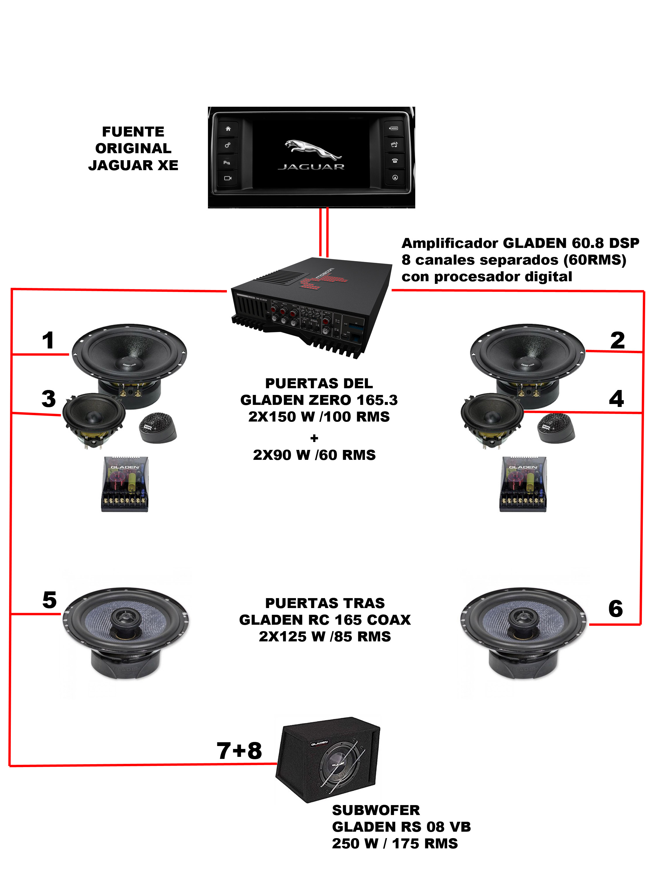

Bueno, pues he estado mirando asesoramiento y presupuestos para mejorar el equipo de sonido del coche en varios sitios especialistas en Car-Audio; Tenía claro el mantener la fuente de sonido original del coche, para no perder las funciones del volante, la pantalla del navegador, etc... pero claro, la única manera de obtener con ella un sonido de calidad es intercalando un buen amplificador, que no solo "amplifique" sino que procese el sonido y lo eleve a calidad Hifi. Huyendo de las marcas mas comerciales como pueden ser Pioneer, Kenwood, Alpine, etc.. he estado mirando (mejor dicho "escuchando") equipos ya instalados en coches de clientes con marcas como Hertz, Focal, Gladen, DLS, Rockford Fostage, Polk Audio.. ..y dentro de esto me encandiló especialmente la calidez y realismo del conjunto de la marca Gladen (alemana). Si la calidad de sonido se pudiera cuantificar, os diria que supera por muuuchos enteros al equipo opcional Meridian, pero con la diferencia que por el Meridian de 800W nos piden 4000 €, y por este van a a ser 1800 € ya instalado.
El presupuesto seria el de la siguiente configuración:
- Amplificador de 8 canales separados de 60 W RMS, con DSP (Procesador Digital de Sonido), para poder calibrar por separado cada canal (grabes, medios y agudos), dependiendo de la acústica del habitaculo.
- En las puertas delanteras (alimentados por 4 canales del amplificador), un conjunto de tres vias separadas: Gladen Zero 165.3, de 2x150W/100 RMS. wofers y 2x90W/60 RMS los medios.
- En las puertas traseras (alimentados por 2 canales del amplificador) he optado por parlantes coaxiales (wofer y twiter en uno): Gladen RC 165, de 2x125W/85 RMS.
- EN el maletero, un discreto pero potente subwofer de 8" y 250W/175 RMS alimentado con los dos canales sobrantes puenteados.
El esquema del conjunto sería este:

Y con estas modificaciones no se pierde la garantía?
Yo en principio estoy optando por poner como extra en el navegador estandar la opcion de Meridian.

Con el tema de garantia te podrían poner pegar si surgiera algún problema electrico derivado de la instalación de componentes. Incluso en esta situación que te comento, sería discutible ya que la instalación la realiza personal especializado.
Recuerdo cuando tiempo atrás los concesionarios te informaban (de forma fraudulenta) que si realilzabas el cambio de aceite del vehículo en un taller no-oficial, perdias la garantia.Yo creo que una cosa es lo que te diga el comercial del concesionario para que "pases por caja", y otra bien distinta lo que sucedería en caso de darse una avería en el vehículo en periodo de garantia.
Alguien se imagina que por instalarle al coche unas cortinillas en la luneta trasera, no te quisieran reparar una caja de cambios en periodo de garantía? ...pues con la instalación de un equipo de sonido es algo parecido.

Lo que propone diamante es añadir un equipo a la salida del equipo de audio existente en el vehículo y conectar los altavoces al nuevo equipo, tal que el ajuste y calibración del mismo, se realiza con un patrón que entrega el fabricante del equipo (grabado en un CD). La única garantía que pierde es la de los altavoces, simplemente porque al haberlos quitado, ya no son objeto de garantia.
Esta solución, en términos de ingeniería, implica matar moscas a cañonazos, pero es el precio a pagar por falta de información sobre la utilización del bus de control (creo que Jaguar en el XE instala MOST para todos los ECUs reclacionados con el infoentretenimiento), por tanto, consecuencia de la tecno-dependencia.
Mi recomendación es que os asocieis entre varios y compreis todos los manuales (que ya no vende jagdocs) que solo vende Jaguar sobre el vehículo y que a los precios que tiene, probablemente sea muy próximo a 800 Euros, para poder abordar el sistema de control del vehículo y su mecánica con cierto nivel de conocimiento. Personalmente me parece intolerable e indeseable la colonizción tecnológica.

El amplificador si que va oculto en el hueco de la parte izquierda del maletero, en el mismo sitio que iria el amplificador Meridian, pero el subwofer va en el maletero pegado a los respaldos de los asientos traseros. Irá con conectores rápidos tipo "jacks" para poderlo quitar con facilidad cuando se precise el total del maletero.
Lo de la "instalación conjunta",por decir un númro, de 50 coches.. ...es complicado, pues la instalación, incluyendo insonorización de puertas, ronda entre 1 día / dia y medio mas o menos; luego habría que tener en cuenta la localización geográfica de cada uno de los interesados.
Tambien has de tener encuenta, en referencia a tu presupuesto, que ya solo el amplificador supera los 800 €.

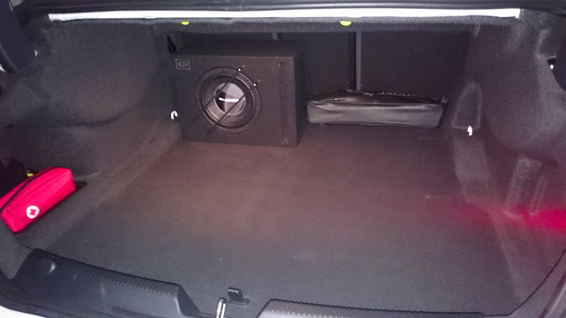

Me han insonorizado las 4 puertas (del. y tras.), no solo el panel intermedio sino también el panel exterior; a la cara interna del panel del tapizado también le han aplicado insonorizante para evitar "grillos"; maletero tambien insonorizado.
Le comenté que el marco que rodea la pantalla de infoentretenimiento (el marco negro-piano decorativo), a bajo régimen de revoluciones, en recuperaciones en marchas largas vibraba un poco, asi que como tenían que desmontar para la instalación, les pedí que tambien aplicaran por el interior algún tipo de espuma insonorizante o lámina adhesiva de butilo para mitigarlo. Han sido 3 días los que me he quedado sin coche, pero el resultado es impecable, muy profesional.
Respecto a poner el subwoofer en el hueco de la rueda de emergencia, resulta que yo llevo el extra de la rueda con su gato y llave de ruedas, por lo que el hueco ya lo tengo utilizado con esto. Hay algunos Sub para instalarlos en el cubo de la propia rueda de repuesto, pero resulta que en nuestros coches, al ir la bateria en el maletero, la rueda va con el lado del cubo hacia abajo y la bateria queda debajo, centrada en la rueda. Así que la única ubicación para un Subwoofer aceptable era el de caja. Pero tengo que decirte que el de 8 pulgadas, que es el que he puesto, es de medidas bastante contenidas, y nuestro maletero, al ser bajo y profundo, queda muy discreto.. ...cuando abres el maletero te tienes que agachar si quieres ver el Subwoofer.

Manda cuando puedas foto de ese Subwoofer para hacernos una idea de como queda instalado. Y disfrútalo.

miketxo escribió: 27 Ene 2017 14:52 Manda cuando puedas foto de ese Subwoofer para hacernos una idea de como queda instalado. Y disfrútalo.
Pues ahí va la foto, esta hecha con el telefóno y en el parking, así que no es muy buena, pero para que te hagas mas o menos una idea...

Gracias. A mi la verdad es que me gustaria que no fuera ahi. En un hueco del lateral para mi es mejor. Ahora.....no tengo ni idea de donde hacen estos trabajos con calidad y garantías por Bilbao o lugares cercanos. Si alguno conoce se agradece la ayuda.

Carai, jalvarez... Me quedo "boquiabierto" con cada uno de tus posts. Es una pasada los conocimientos que tienes y lo bien que sabes plasmarlos para los demás. Es una suerte tenerte entre nosotros y aprender con tus aportes. Gracias!!
Estoy contigo en que el mundo del audio es bastante complejo, y lo ves mas cuanto mas indagas y profundizas en ello.
Con el medidor RTA tuve la oportunidad de ver la gráfica de respuesta de frecuencia que da la fuente original de nuestros coches, y no es mala, pero no es modificable por nosotros, pues es un "preset" ya configurado de fábrica... ...es el mismo para todos los Land-Rover y Jaguar actuales. Por ello supongo que si optamos solo por cambiar los altavoces por unos decentes ya habría una mejora sustancial.
Me tenian guardados los altavoces de serie en una caja por si los queria conservar, pero tras tenerlos en mis manos y observar lo simple y mala calidad de construcción y de sus materiales, y su minúsculo iman, fueron directos a la basura; no creo que el conjunto de los altavoces de serie supere los 100 €, y es una lástima que Jaguar opte por materiales de ese nivel, bien sea por ahorro de costes o para incitar a los clientes a la opción de Meridian. Lo que tengo claro es que la fuente de serie con unos altavoces decentes ya satisfaría a bastantes clientes.
