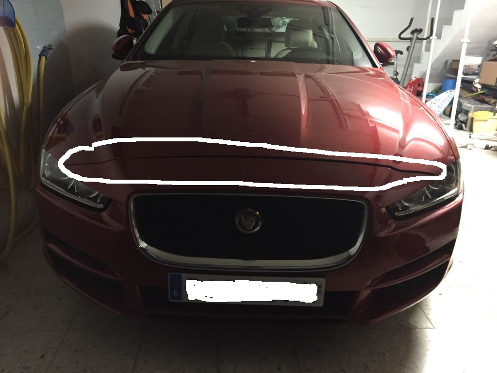

Por otro lado no sé si será ya cosa mía, veo que el ajuste del capó de la parte delantera no estuviera bien.
He visto varias fotos de otros vehículos y creo que es igual. Desde luego si es normal es el primer coche que veo que el ajuste del capo con el frontal no es uniforme.
Os mando una foto para que lo podáis ver.

En el lado derecho de la foto, se ve que el capó no está bien ajustado. En mi caso no era tan evidente como el tuyo y lo “solucioné” girando las gomas que lleva por debajo del capó, pero al pasar la mano se nota un pequeño salto entre el capó y la parte delantera. Revisé los tornillos y vi que habían desmontado piezas, lo mismo había tenido algún roce y lo pintaron.

Hola, Efectivamente lo he solucionado girando las gomas . Así se nivela y queda como dice Josede.

Sobre el capó me ha pasado ya dos veces q me lo encuentro descuadrado, primero en la parte frontal y luego con la aleta izquierda. Como el coche está mas en el taller q conmigo las veces q lo he llevado me lo han devuelto cuadrado.. Y SIN YO HABERLES DICHO NADA
