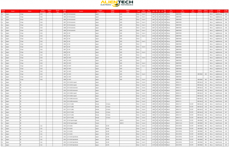

De lo que he leido, Jaguar con su plataforma de motores Ingenium (tanto para chasis Jaguar como para chasis LandRover) no pasaba de los 180CV (parece que ahora han llegado a los 200CV) y han comprado un motor de 2.0 litros, 4 cilindros a Mazda que llega a los 240CV y el motor de 6 cilindros turboalimentado a Toyota que llega a los 340CV, ambos 2 motores, al igual que las versiones de los motores Ingenium de la propia JLR, cumplen con la normativa de medioambiente EURO6.
Estos datos los he obtenido de la lista de motores soportada por la sonda software K-Suit de Alien-Tech para vehículos JLM (Jaguar y LandRover).

La verdad que eso es muy raro.... todas las fuentes, incluida la propia JLR, dicen que el motor V6 del XE es el AJ126, un motor Jaguar derivado del AJ133 V8, pero con dos cilindros menos y sobrealimentado por compresor. Es diferente del AJ-V6 atmosférico que llevaron los X y S Type gasolina (como el AJ30 que aparece en esa tabla), y que era una evolución del Ford V6.
El AJ126 V6 es el mismo que también lleva el F-Type. Incluso se construye en la misma línea que el citado V8, y por tanto, que yo sepa, y según todas las fuentes que he leido, no tiene relación alguna con Toyota. Además, el motor Toyota que aparece ahí citado, el 1MZ-FE, es un motor atmosférico con bastantes años ya a cuestas (más de 20 años...), y que no sé si sigue en producción hoy día. Cabría la posibilidad que Jaguar hubiera comprado el bloque motor a Toyota para realizar una versión actualizada además de añadirle el compresor, pero si es cierto que el Jaguar V6 deriva del bloque del V8, debemos desechar esa posibilidad. Además, las cotas de cada motor no coinciden: el Jaguar V6 tiene un diámetro y carrera de 85,5 x 89 mm, mientras que el Toyota MZ era de 87,5 x 83 mm. Por no hablar del ángulo de la V: de 60º en el Toyota, y de 90º en el Jaguar.
No sé, pienso que o bien se trata de un error, o si hay alguna conexión con Toyota se me escapa por completo y francamente no entiendo nada. Y respecto al 4 cilindros, los conozco menos, pero según publicita la propia Jaguar, todos sus 4 cilindros 2 litros gasolina son motores Ingenium, inicialmente eran de 200 y 240 CV, y ahora mismo hay versiones de 200, 250 y hasta 300 CV. Y aunque la cilindrada tanto en el Ingenium como en el Mazda LF es de 1.999 cc en ambos, las cotas no coinciden: 83 x 92,3 mm en el Ingenium, y 87,5 x 83,1 mm en los Mazda LF. Así que tenemos lo mismo, no entiendo ese supuesto origen Mazda: o es un error, o Jaguar miente (o esconde algo, por ser más suaves), o hay alguna relación que se nos escapa dentro de un mundo, el de la automoción, con cada vez más sinergias.

Están muy bien tus comentarios, pero deberías proporcionar las fuentes originales, si es que las tienes. Como tu, segun has manifestado, desarrollas tu actividad en el ámbito académico (y supuestamente de investigación, si es que es en la Universidad), no hace falta que te describa que significa lo de referir las fuentes originales.
Lo que si es un hecho contrastable, a partir de la referencia que he proporcionado, es que el control (que es de donde sale la potencia) en las 3 motorizaciones (Jaguar, Mazda y Toyota) son una integración del fabricante alemán Bosch, que hace 20 años ni existía dicha versión, lo cual quiere decir, que todos los sensores y actuadores son del mismo fabricante Bosch, salvo el compresor y su inteligencia de regulación. Igualmente supongo que los materiales de estos motores no tienen nada que ver con los de hace 20 años, ya que dichos materiales son condición necesaria, pero no suficiente.
En la siguiente revista, de forma muy sutil, eso si, en la tabla que refiere los motores, los que son Ingenium, los refiere como tal, pero hay 2 que no les pone apellido (pero esto no es literatura científica sometida a "peer review"):
