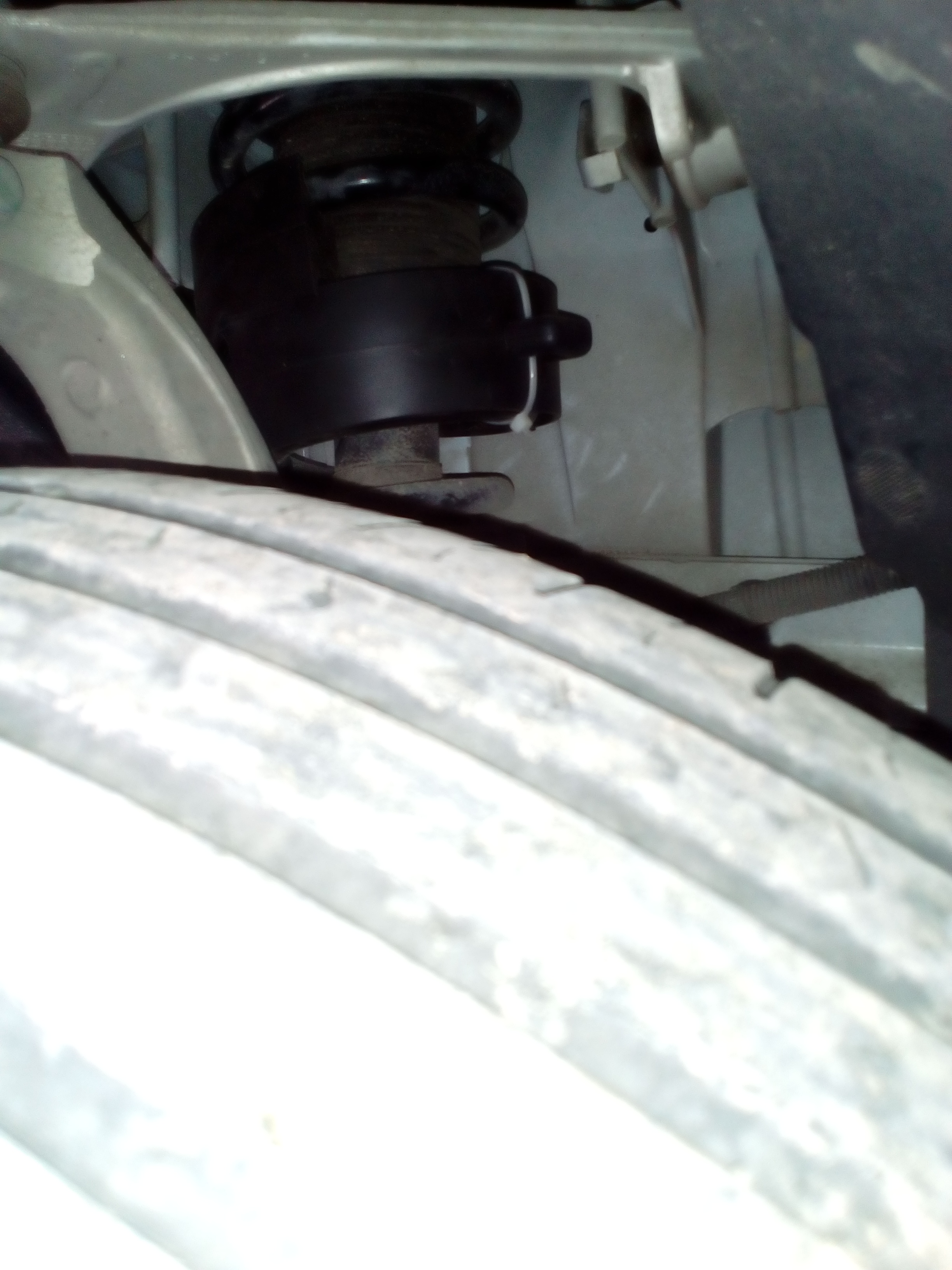

Mensaje sin leer por PEPSIMAX » 02 Abr 2018 14:28
Os paso foto

hola pepsimax, el taller te podría decir la referencia, es que en la pagina que me pasaste no aparece para nuestro coche, se lo pusiste a los cuatro amortiguadores,? gracias y perdona las molestias
Sí, se lo puse a los cuatro.
acabo de enviar whatsapp al mecánico a ver si se acuerda de las medidas.
Un saludo....

Pepsimax, al final conseguiste alguna referencia de los topes de los muelles, querría ponérselos cuanto antes.
Se las pedí al mecánico pero no me las ha pasado... Sorry..
Tendras que medir la distancia entre espirales y el grosor del muelle..

Gracias pepsimax, mediré y los pediré, me imagino que la itv no la pasará, no? No sé si realmente se llegaba fijar en los muelles.
