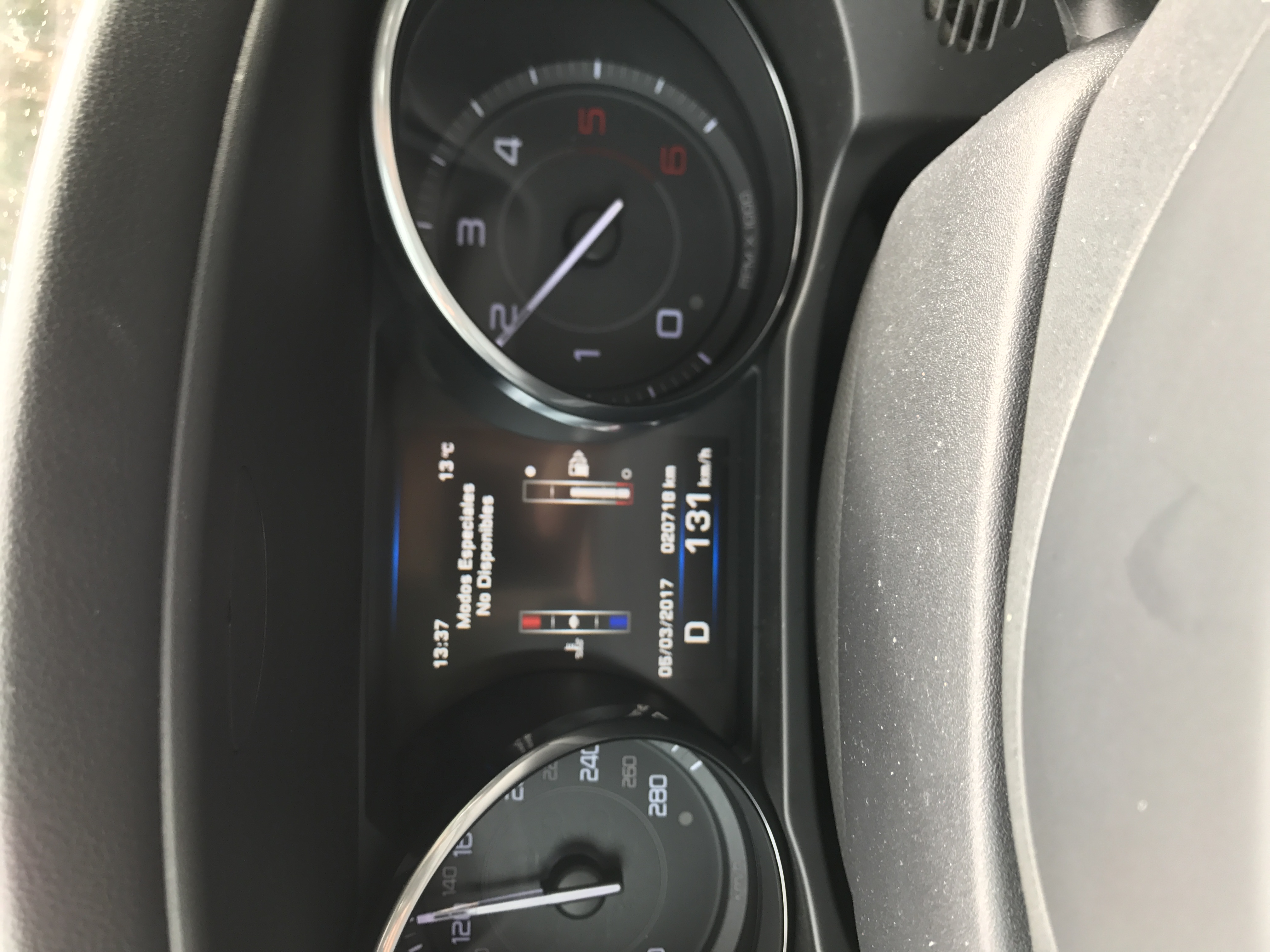

Ya me ha pasado varias veces me salta la alarma de modos especiales no disponible, esto es que se me pone en modo de conducción normal y no me deja cambiar a ningún otro modo, a alguien más le ha pasado?

No. Q cosas te pasan Joer.

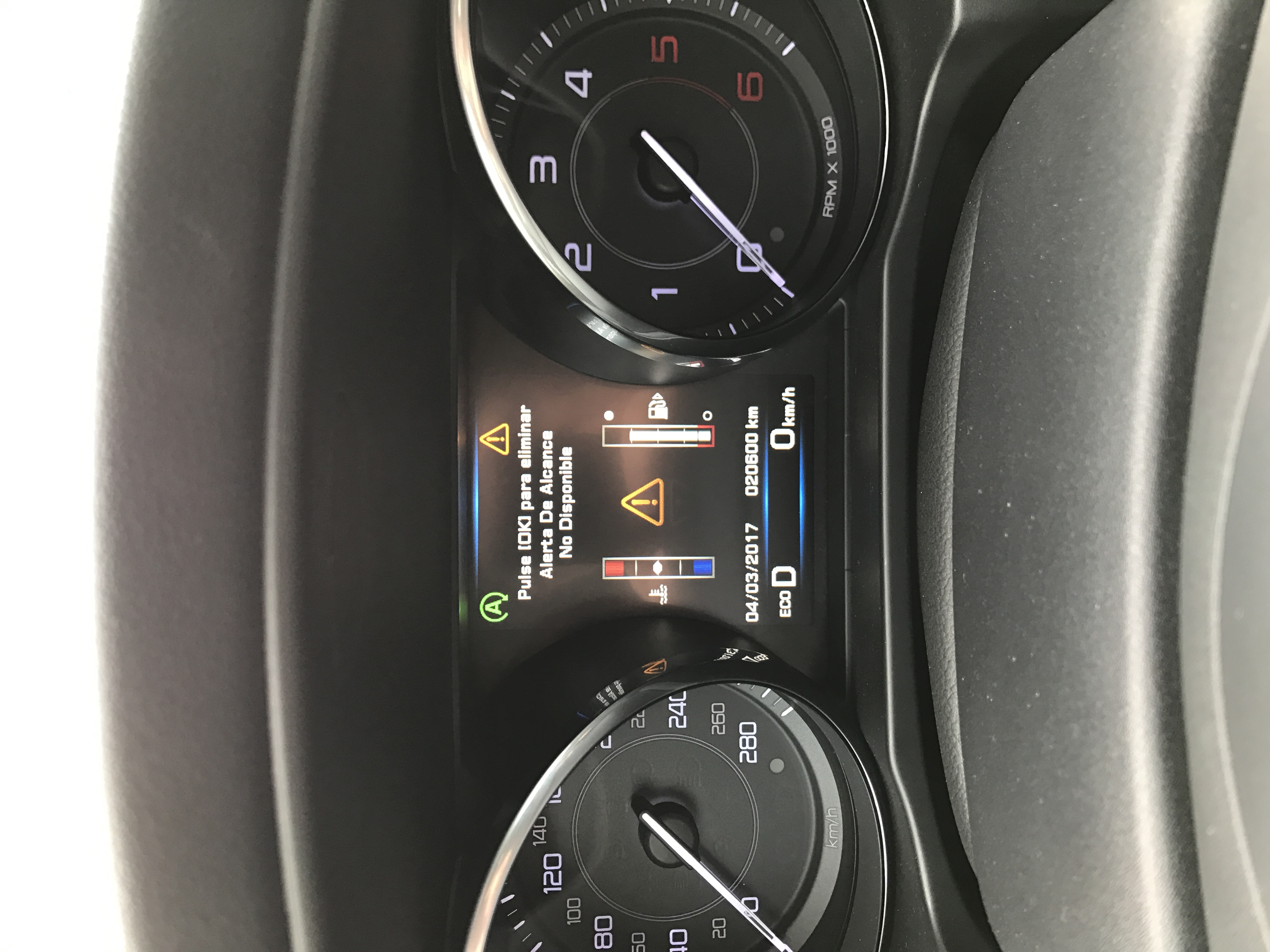

Este me salió varias veces también, esta semana

Hola yako.
A mí me pasó una vez. No me ponía nada de alarmas especiales. Me mostró un mensaje referente a ningún modo de conducción disponible. No me dejaba cambiar me modo. Apague el motor y lo volví a arrancar y ya, hasta el día de hoy.

Yo si lo apago y lo enciendo también desaparece, pero no lo veo normal, a mí ya me pasó tres veces que recuerde, la de alerta de alcance me salió mínimo cinco veces, esta última me la miraron dos veces en el taller sin resolverlo por lo que veo.

Joder con lo de no es normal en este foro... eso sucede cuando está en un modo de regeneración del filtro anti partículas y por eso no te deja cambiar de modo.

Una pregunta, ¿sale el aviso cuando se está regenerando e intentas en ese momento cambiar de modo? Si fuera así lo entiendo puesto que apenas cambio de modo, pero si sale solo por el hecho de estar regenerando a mí me tendría que haber salido alguna vez, y no ha sido el caso. No estaría mal poder saber cuándo regenera, es lo más me gustaría conocer.
Sin embargo el caso del aviso de alcance si sale cuando la temperatura exterior es muy alta o se ensucia la cámara, lo he comprobado.

Los modos especiales no me pasó nunca...Lo de la alerta de alcance lo dice cuando está tapada la cámara del cristal por hielo,nieve o suciedad, pero enseguida que calienta la alarma se quita...

A mí me salió estando en modo eco, se pasó a modo normal sin mas

Normal si está regenerando el filtro antiparticulas necesita de "todo el coche" sin estar en modo eco pra poder regenerarlo

Un diésel con filtro antiparticulas autoregenerativo la ciudsd es muerte, pero hay dos sintomas, uno el de los modos de conducción, otro el sonido del motor a 1500-2000 rpm y soltando el acelerador escucharas el motor como ronco, como si fuera un gasolina. Con que salgas tan solo 20 km a autovia o así se regenerará

A mi me pasó después de un atasco de 30min y 1h de ciudad. Si sales a carretera se regenera en un momento 10min a 120km/h. En el concesionario me explicaron que si salta el filtro y no lo limpias saliendo a carretera, después de un tiempo (no me supieron explicar cuántas o tiempo) se bloquea y te pide pasar por taller para que ellos con el ordenador liberen el bloqueo. Es una normativa para cumplir con la ley de emisiones para garantizar que el coche no expulsa más partículas de las permitidas.
Respecto a la alerta de alcance, me suele salir después de lavar el coche, hasta que pasas el limpia y la cámara restablece la visión. En mi caso absurdo, porque mi coche no frena en caso de alcance, por lo que no sé para qué me avisa de que no funciona el sensor de alcance.

Decía que no frena porque no lo hace hasta que impacta. Es lógico por otro lado porque no lleva radar de alcance, y tomar la decisión el coche de frenar a fondo con la única información del sensor ultrasonido de parking sería arriesgado. Y menos aún con la cámara que está en el retrovisor central que se puede bloquear con suciedad.
