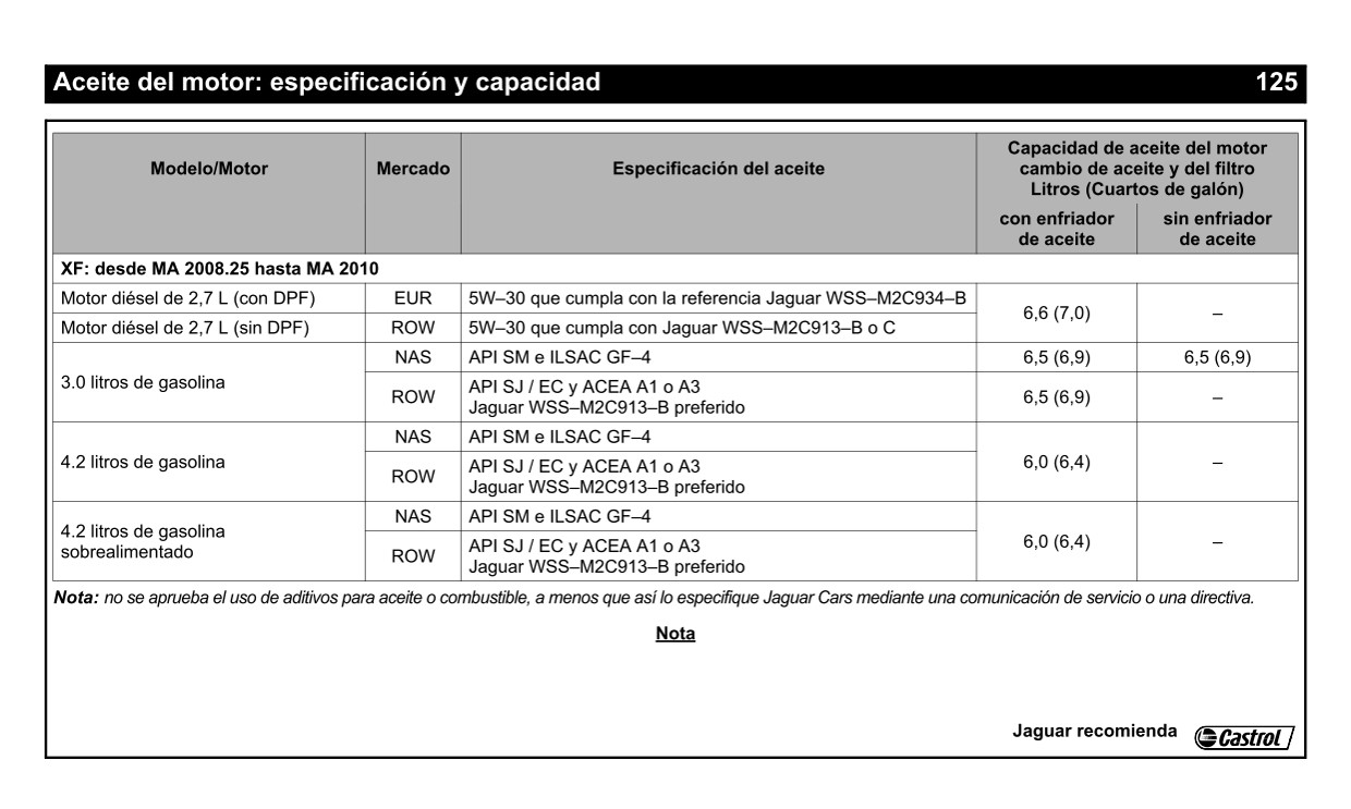

Hola Juanelas:
El aceite que te ponen, su viscosidad es correcta 5W30, pero lleva capa de aditivos ACEA C3 y el motor 2.7D requiere capa de aditivos ACEA C1 (es un motor bastante apretado e incluye filtro de partículas diésel en el sistema de escape que requiere tamaño de cenizas muy pequeño), segun manual de especificaciones de vehículos Jaguar de 2012. Los filtros no refieres fabricante, hay 2 que son críticos, el de aire y el del aceite.
En el artículo que escribí sobre el motor 2.7D V6 tienes todos los detalles. Incluso en el post destacado en la seccion XF escrito por Carlosbego.

Hoy he ido a Aurgi y no tienen ningún aceite ACEA C1, y tampoco lo pueden pedir. Pero me han dicho que si yo lo traigo me hacen una excepción y me lo ponen.
También les he pedido que me mirasen en repuestos si podían pedir los filtros MANN que recomiendas tu y tampoco los tienen ni los pueden pedir.

Hola de nuevo Juanelas:
Yo no soy experto en filtros, por tanto no te puedo decir si los Bosch son buenos o menos buenos, digo yo que siendo igual de alemanes que los MANN, salvo que estén afectados de algun "filtrogate", serán válidos.
Yo para el motor 2.7 diesel de mi S-Type (el mismo que el de tu XF) uso el aceite que indico en el artículo.

Al final he comprado el aceite en Norauto (2 latas de 5L) de Shell Helix Ultra Professional AF-L 5w-30 ACEA C1 que cumple la norma WSS-M2C 934 B y especificaciones motor Jaguar 2.7D por 85€ (42,5€ cada lata)
Y en la revisión de Aurgi les he pedido que me cambien además de los filtros del aceite, del aire y del polen tb el filtro del gasoil y tb que me hagan el paralelo. He comprobado que todos los filtros son los que lleva el motor 2.7D y al final esto es todo lo que me han hecho y lo que me ha costado:
