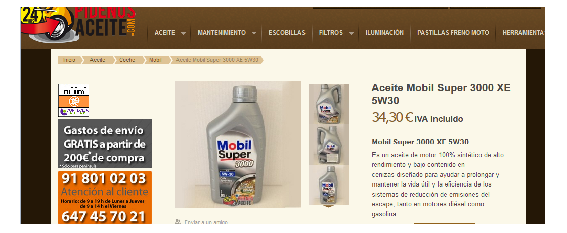

Ya he realizado el pedido Y os dejo estas dos imagenes capturas de mi pedido........ :yawinkle:
precios actualizados:
Imagen
Imagen
carlosbego
Mensajes: 176
Registrado: 30 Jun 2013 16:53
Re: llega la revision...donde comprar aceite, filtro....etc, etc
Pedido de filtros actualizado en OSCARO Febrero de 2016
El aceite sigue siendo el mismo precio en PIDENOSACEITE (Son 7L lo que lleva el 2.7D por lo cual pides 3 garrafitas de 5L y tienes para 2 veces)
