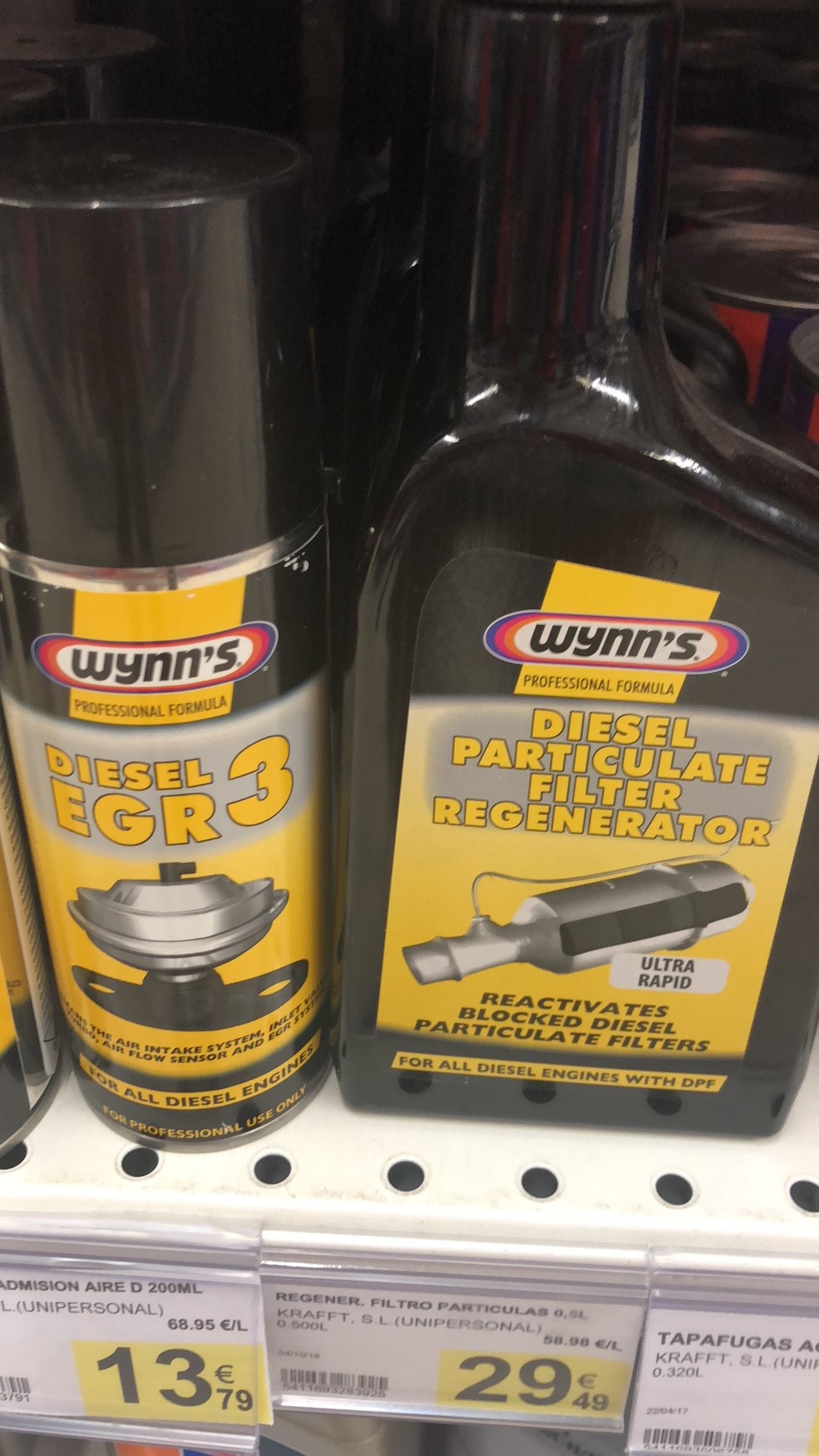

La misma noche que me sucedió, volví a la cochera y le hice unos 70km a 3500 vueltas en 4ª y en 5ª. Al día siguiente no me salió ningún mensaje. De todos modos hoy le he llenado el depósito y le he echado un bote de Wynn´s de regenerador de partículas. Veremos como evoluciona la situación.

Me ha pasado dos veces, la primera me asustó bastante ya que era recién comprado, y la segunda al de casi dos años después, las dos veces se solucionó haciendo lo que tu has hecho, yo creo que es la forma de decir que se está colmatando el filtro de partículas en nuestro modelo.

Yo utilizo el Wynns flotas Diesel System Treatment.
El coche nunca ha tenido problemas compro un bote de un litro sirve para tratar unos 500 litros de diesel Si lo habeís leido bien 500 litros en formato concentrado, y si hay que ponerlo super concentrado pues el motros está de "chapapote" hasta arriba entonces trata 200 litros de gasoil.
Yo lo utilizo en el Xf y en otro diesel una vez al año con tratamiento de 500 litros y voy hechando hasta que se me agota y así al año próximo.
Me cuesta en gasolinera 20€ este año subieron a 21€ va muy bien el otro diesel Turbo tiene bastantes km y 25 años y cuando le hechas se nota que quema mejor y va más fino. Al gato se lo hecho para asegurar al menos una limpieza al año.
