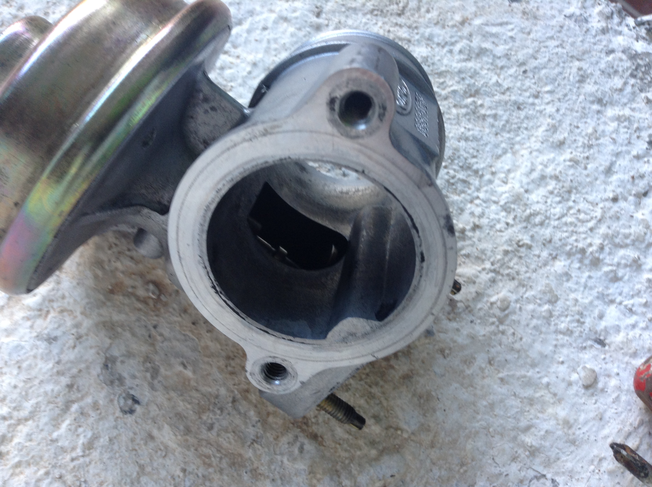

de momento, planteo una duda: una vez extraida la citada válvula, veo que es de Ford... mi X-type es el 2.0 D de finales de 2004, el Estate.
Lo compré de segunda mano y no sé si dicha pieza pudo ser ya cambiada o directamente esta es la original que monta Jaguar.
Por cierto, no imaginé que pudiera acumular tanta m...
Cuando termine colgaré el BRICO detallado con fotos.

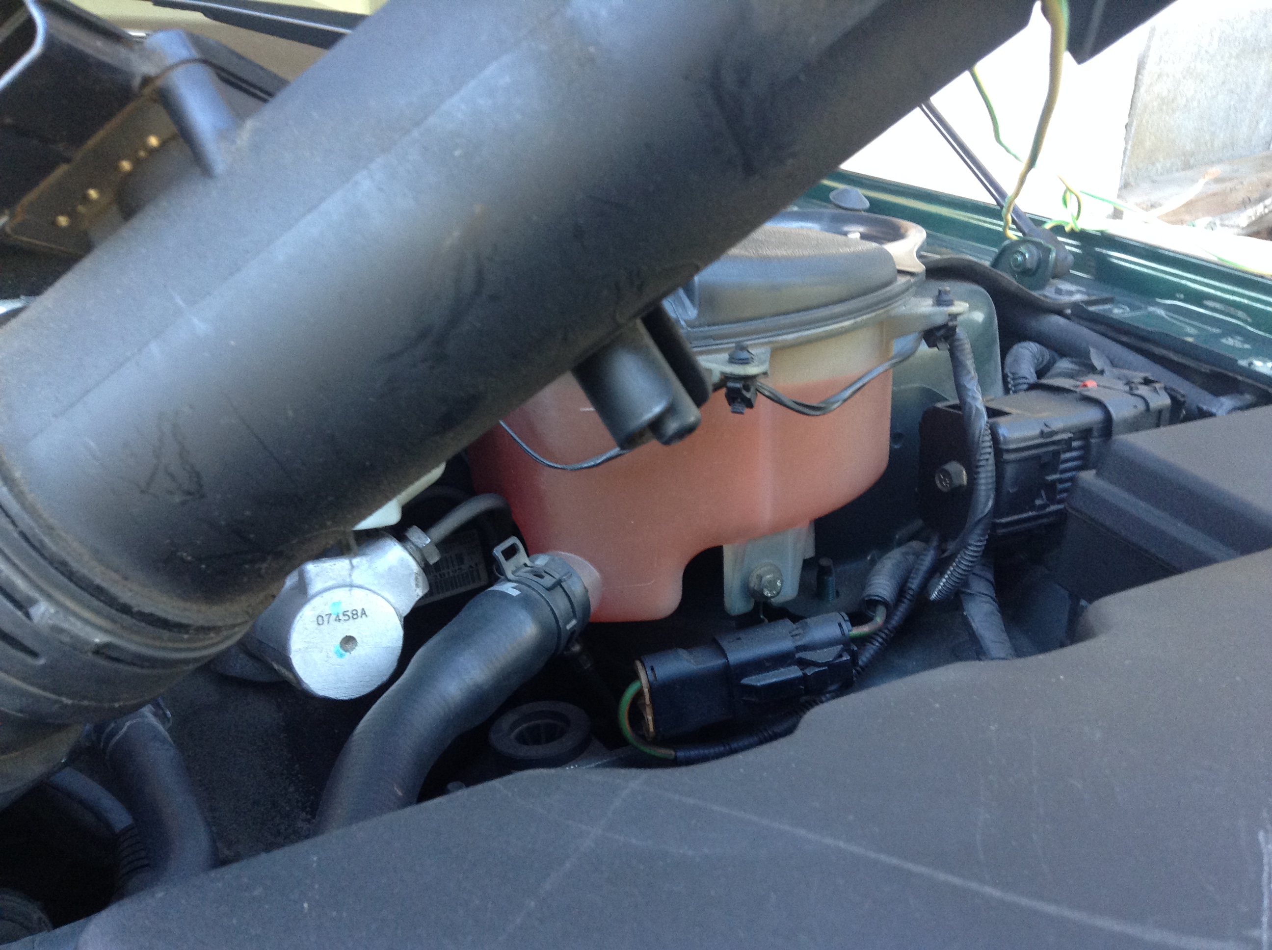

Antes de meterle mano a la EGR, hay que liberar el compartimento del filtro del aire, lo cual nos permitirá trabajar con comodidad y, de paso, repasar el estado del filtro.
muy fácil: Hay que retirar los tornillos de la tapa y liberar un par conectores y el sensor MAF.
menos fácil: liberar las dos toberas de entrada del aire. Son de goma recia y cuesta algo de trabajo desprender la caja que contiene el filtro del aire.
Truco: si retiráis previamente el filtro, podréis ayudaros empujando desde el interior de las toberas a través de ambos agujeros. En la foto se aprecian dos pestañas de sujeción... con un poco de agua jabonosa la cosa resultó más fácil. Si usáis un destornillador y la fuerza bruta, es fácil que perforéis la goma o que os hagáis daño...

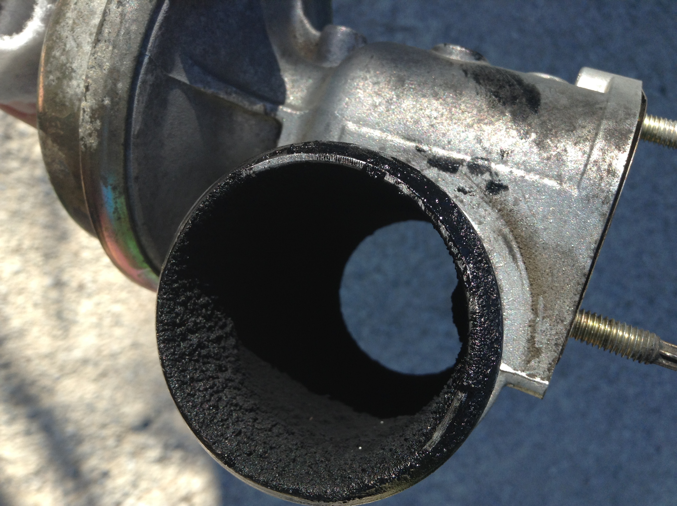

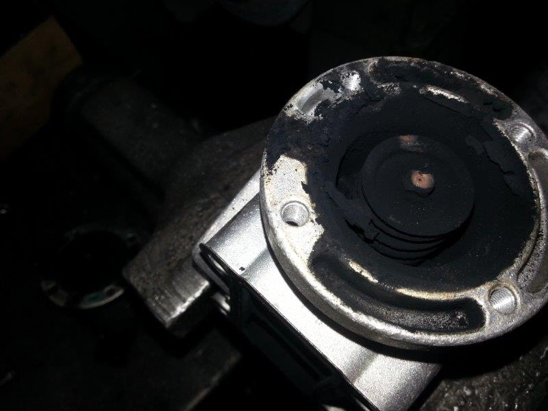

EGR con chapapote

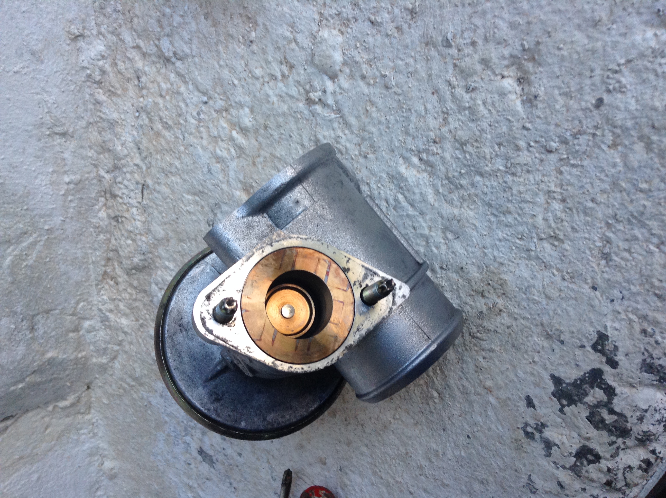

Una vez extraida, limpiamos la EGR con algún spray limpiador específico. Yo compré uno por unos 14€ y reconozco que ayuda pero, los muchos trapos son necesarios.

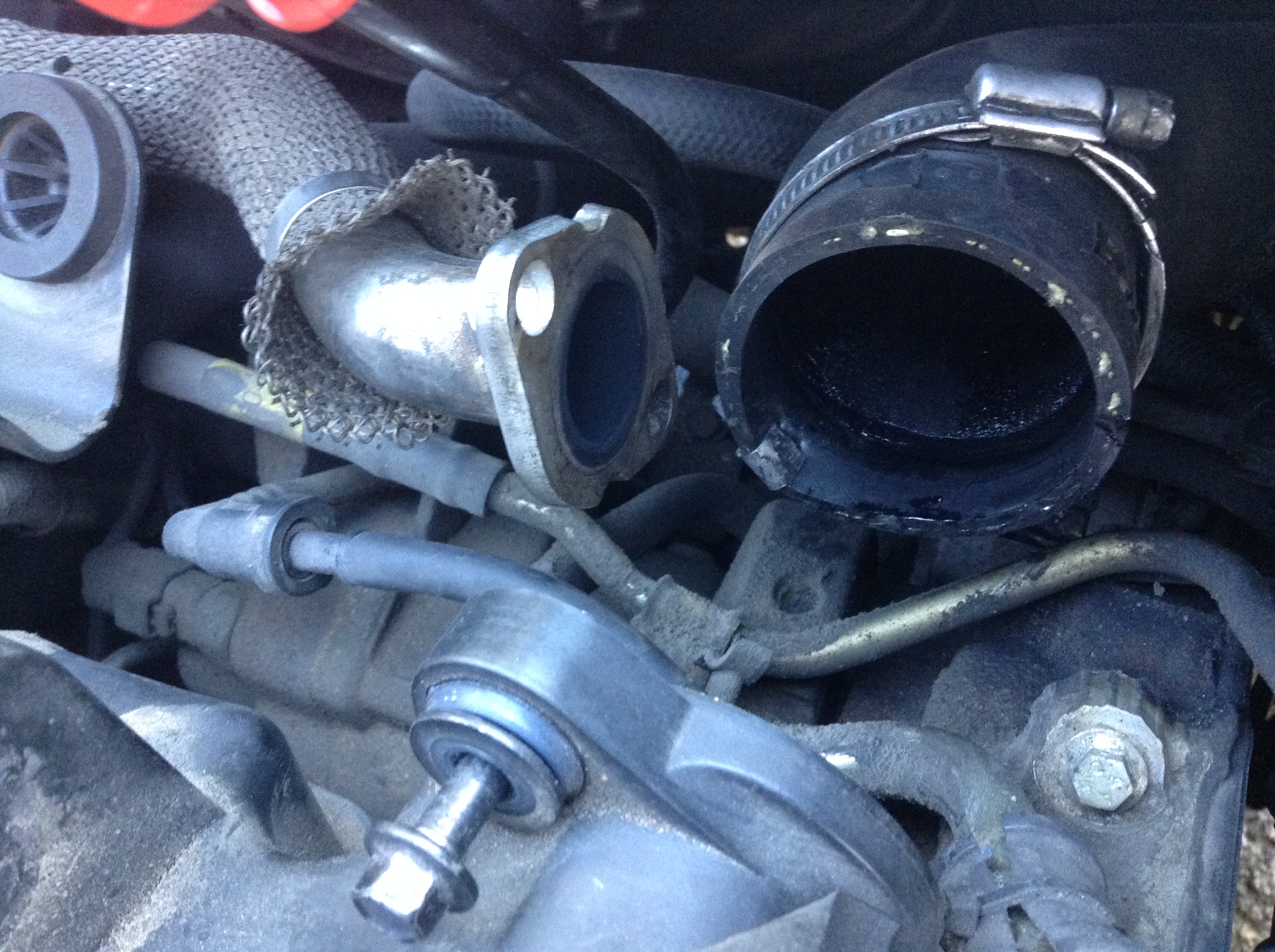

la famosa manguera hacia el intercooler, que parece rajarse fácilmente, según otros foreros
la única junta que lleva la EGR, yo la reutilicé, pues se veía en buen estado:
Realmente, el proceso del montaje no tiene secretos. Recomiendo ir limpiando todas las piezas que se extraen antes de volver a colocarlas y ¡cuidado con dejar caer algún tornillo o herramienta dentro del motor!. A mi me pasó con un tornillo pero lo recuperé con una varilla de esas telescópicas con imán en la punta...
No olvidéis conectar el manguito a la boquilla de la EGR...

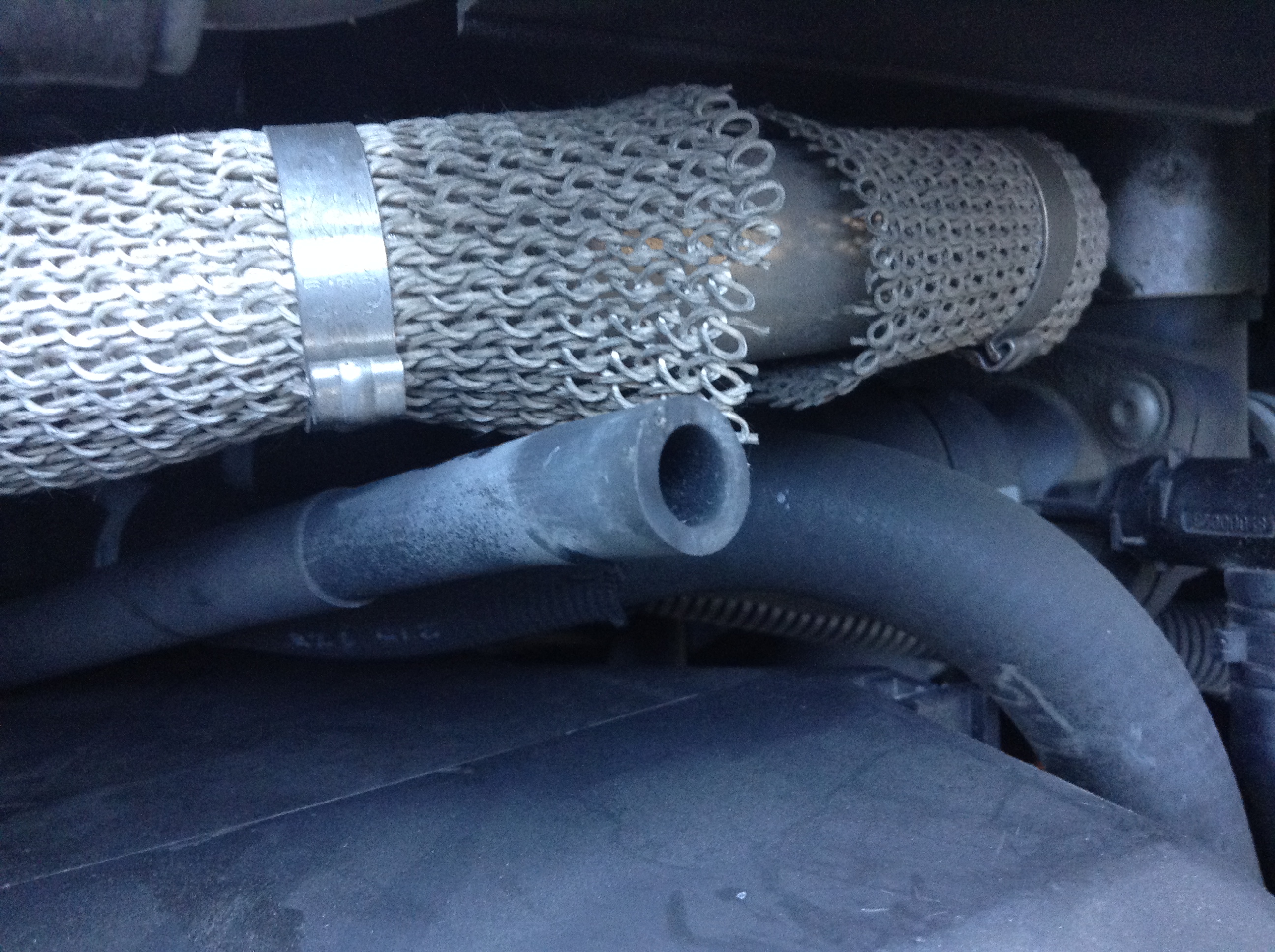

buen post, en los diesel , es conveniente limpiar la egr cada cierto tiempo, ya la limpio cada 50.000km en mi AlfaRomeo GT, en el cual solo hago carrtetera y aun asi sale siempre como en las fotos que adjunto, la limpio y luego queda como tu las has dejado
- 20130612_161720.jpg (112.5 KiB) Visto 65000 veces
- 20130612_161707.jpg (50.4 KiB) Visto 65000 veces
