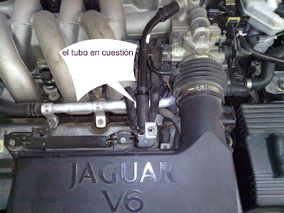

Continuo con mi peripecia de la dichosa lucecita y la falta de rendimiento del motor.
Pues examinando más a fondo y concienzudamente el vano del motor para detectar el ruido a burbujas en el radiador descubro que el ruido no proviene del radiador sino de la caja del filtro de aire, pues me dispongo a examinarlo y todo bien... pero sorpresa y agudizando el oido y el tacto descubro un manguito que sale de detrás de la caja del filtro. Adjunto foto.
Imagen
Pues descubro como la parte del tubo, más próxima al filtro del aire, se encuentra rajada por abajo, el motivo de no velo, y que por ahí absorbe aire y hace un ruido de aspiración bastante fuerte, adjunto foto pieza.
Imagen
Cambio el tubito por un manguito y lo sujeto con un par de bridas a los extremos.
Imagen
Arranco el motor y deja de hacer el ruido en la admisión, bien, ahora a probarlo... salgo a la carretera y pruebo ha subirlo de tres mil vueltas y todo perfecto, además el gato ronroneaba más fino que nunca. Muy contengo oiga.
La luz en el cuadro sigue sin desaparecer, he vuelto a probar a desconectar la batería, lo he arrancado varias veces y ha hecho su función perfectamente, el vehículo va como un reloj suizo.
Comento todo esto porque el tubo en cuestión es de muy mala calidad y algo tan sencillo de solucionar da un fallo en el vehículo enorme que te hace pensar en gastos de miles de euros (junta de culata).
Gracias por vuestra atención y si alguien sabe como borrar el fallo de la lucecita que se exprese. Un saludo.
