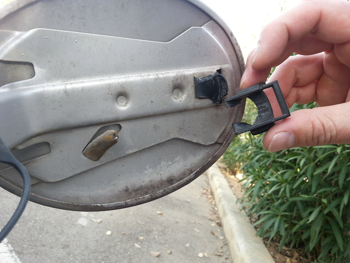

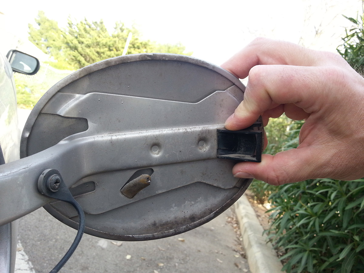

Buenas a tod@s.
Hoy se me rompió el cierre de la tapadera del deposito de gasoil.
He podido pegarlo con cyanoacrylate pero volverá a romperse. Alguien me podría indicar donde encontrar esta pieza ?
Para info, mi coche es un S-Type V6 3.0 Executive del 2000 (gasolina).
Adjunto unas fotos.
Muchas gracias por antemano.
JL
Mensajes: 2915
Re: Cierre de tapadera del deposito de gasolina
Hola Jean Luc:
Mi S-Type es de gasoil y a mi se me rompió el bulón de plástico de la cerradura eléctrica (la parte contraria que a ti). Lo sustituí quitando la rueda trasera para tener acceso a las uñas de plástico que lo fijan al chasis. Desde entonces una vez al año le echo un poco de grasa de Litio para que resbale bien y minimizar la fricción al cerrar la trampilla.
En tu caso se ha roto la pieza de plástico que engancha en el bulón, que se puede adquirir como repuesto en un concesionario o alternativamente por Internet. Instala si no lo tienes el JEPC de Jaguar (catálogo electrónico de piezas de repuesto Jaguar) y localizas la referencia (creo que es la XR86646).
En todo caso el cianocrilato es una solución poco eficiente porque es un adhesivo muy duro, por tanto muy sensible a los golpes. Intenta utilizar adhesivo de 2 componentes (limpia primero bien con alcohol) y echa grasa de litio para facilitar que resbale.

Gracias Javier,

Jaguar no vende esa pieza suelta. Va junto con la tapa completa, Eso me chivan desde la marca

Gracias Citronio, por desgracia, me di cuenta.
Me queda la opción del desguace pero en Valencia no conozco ninguno que tenga este modelo. Cuestión de suerte...
Jean Luc
Mensajes: 8
Registrado: 02 Dic 2015 16:27
Mensaje sin leer por Jean Luc »
Por fin lo encontré en http://www.brit-car.co.uk
o en http://www.britishparts.co.uk (aquí solo se puede pagar con Paypal)
Hay que saber que su referencia no es la que lleva la pieza.
Por los que tengan el mismo problema, la referencia es la XR818050
Un saludo a tod@s y felices fiestas !

citronio, te informaron mal.
Jaguar si suministra esa pieza suelta (con ref. XR818050)
es uno de los casos en los que es mas barata en concesionario Jaguar que en proveedor de fuera, debido a lo que cargan en los portes, en este caso injustificados.
En C. de Salamanca 4,17 euros incluido IVA de Montoro
está disponible
Creo que el problema está en el recorrido del bulón de cierre, es ese el que conviene engrasar.

Buenas tardes Jalvarez. Acabo de tener el mismo problema que tú tuviste. Se me ha roto el bulón de liberación de la tapa de combustible.
¿Puedes indicarme si recuerdas la referencia de la pieza concreta? No se porqué no me aparecen los despieces en la ventana derecha de JEPC por lo que no puedo ver a que corresponde cada referencia del programa
Mensajes: 2915
Hola Jcarlos:
En el JEPC es la referencia nº 4. He buscado en SNGBARRATT y la única vigente es: XR857527
También la tienes aqui: https://www.jaguarclassicparts.com/uk/part/XR857527
Yo, cuando me pasó, no tenia JEPC aún, asi que fuí a C.de Salamanca.
Lo de que no te aparezcan las imágenes en el JEPC es porque no tienes actualizado el motor de FLASH de Adobe para el Internet Explorer (es el que usa internamente el JEPC para "renderizar" las imágenes).
Conéctate a la web de ADOBE con Internet Explorer (ni Chrome ni FireFox) y actualizas el FLASH. Fíjate para que no te instale un antivirus de prueba que empieza a dar el coñazo cuando finaliza el periodo de prueba.

Gracias jalvarez. He seguido tus indicaciones y ya aparece el despiece en el programa. :prayer: :prayer:

Buenas tardes
Después de comprar el recambio por 80 eureles lo he colocado sin mayor dificultad.
Lo he conseguido cambiar por el maletero ya que por el paso de rueda no conseguía acceder a la zona de trabajo
La pieza en cuestion es esta
