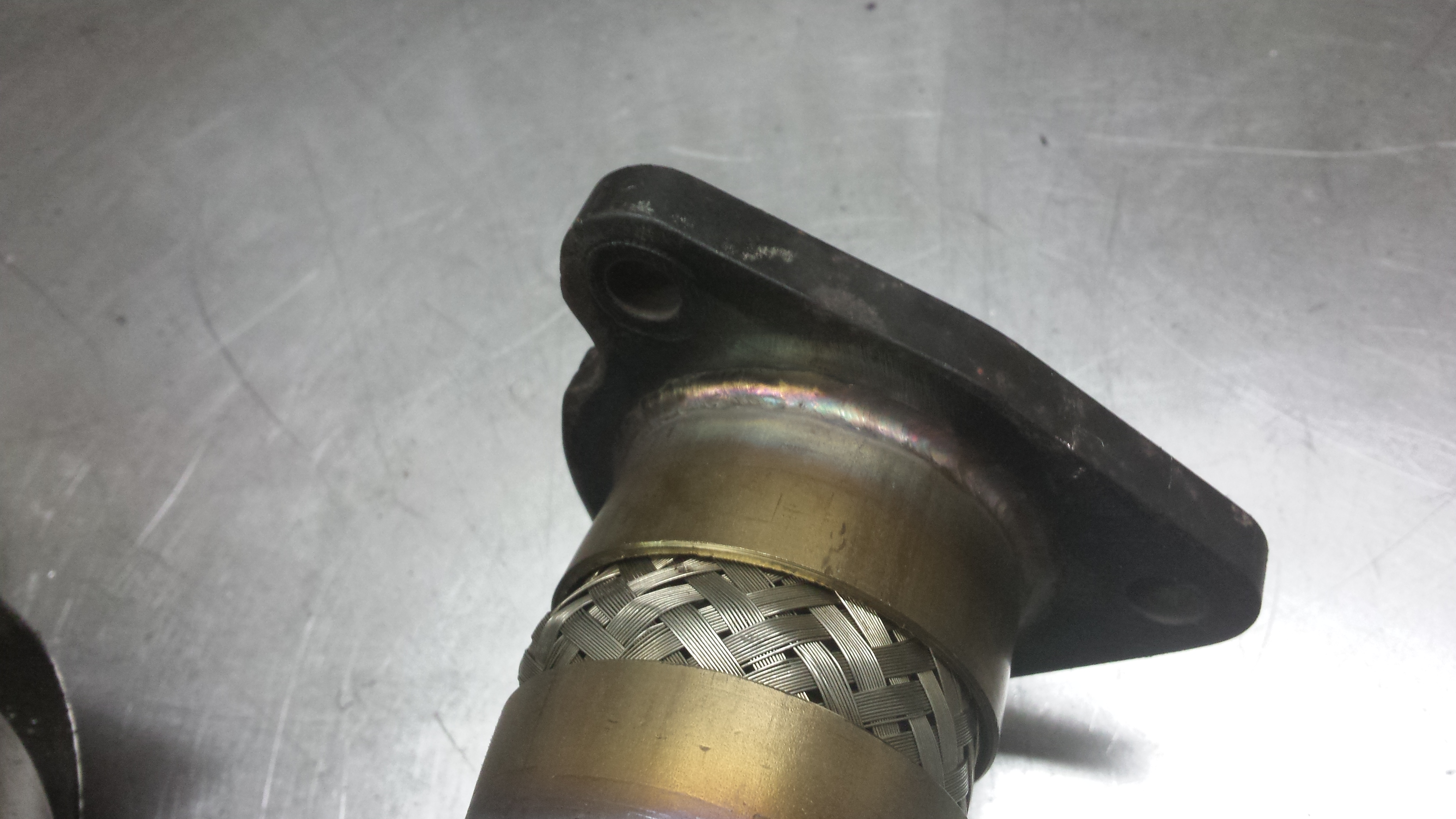

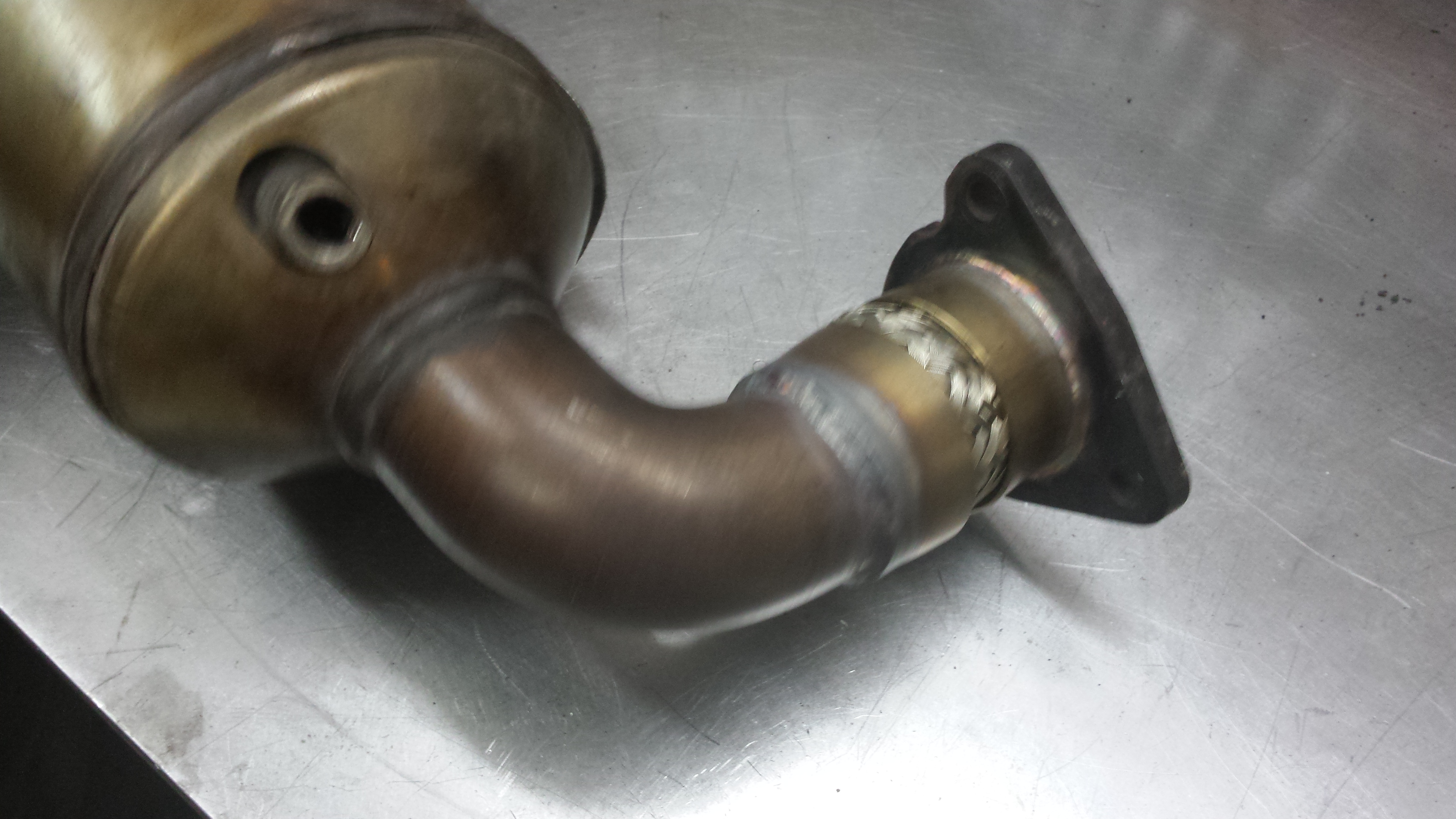

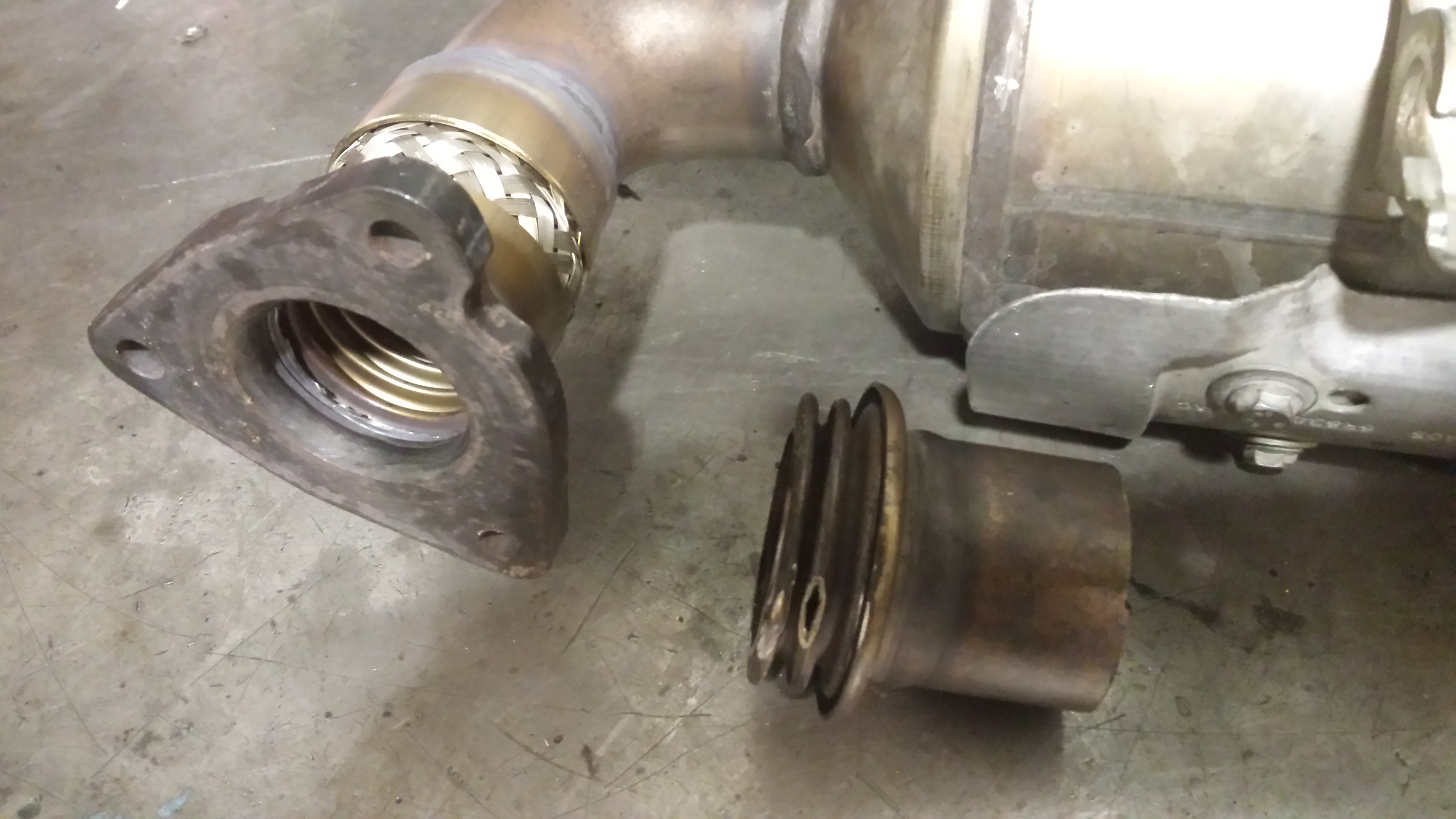

Re: Duda para entendidos!! Catalizador de un 2.7d

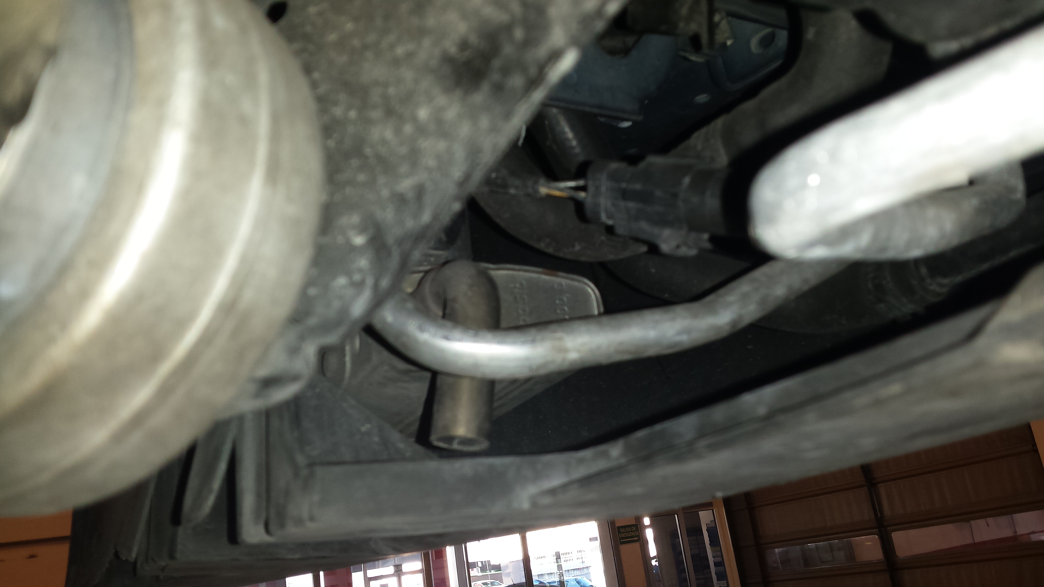

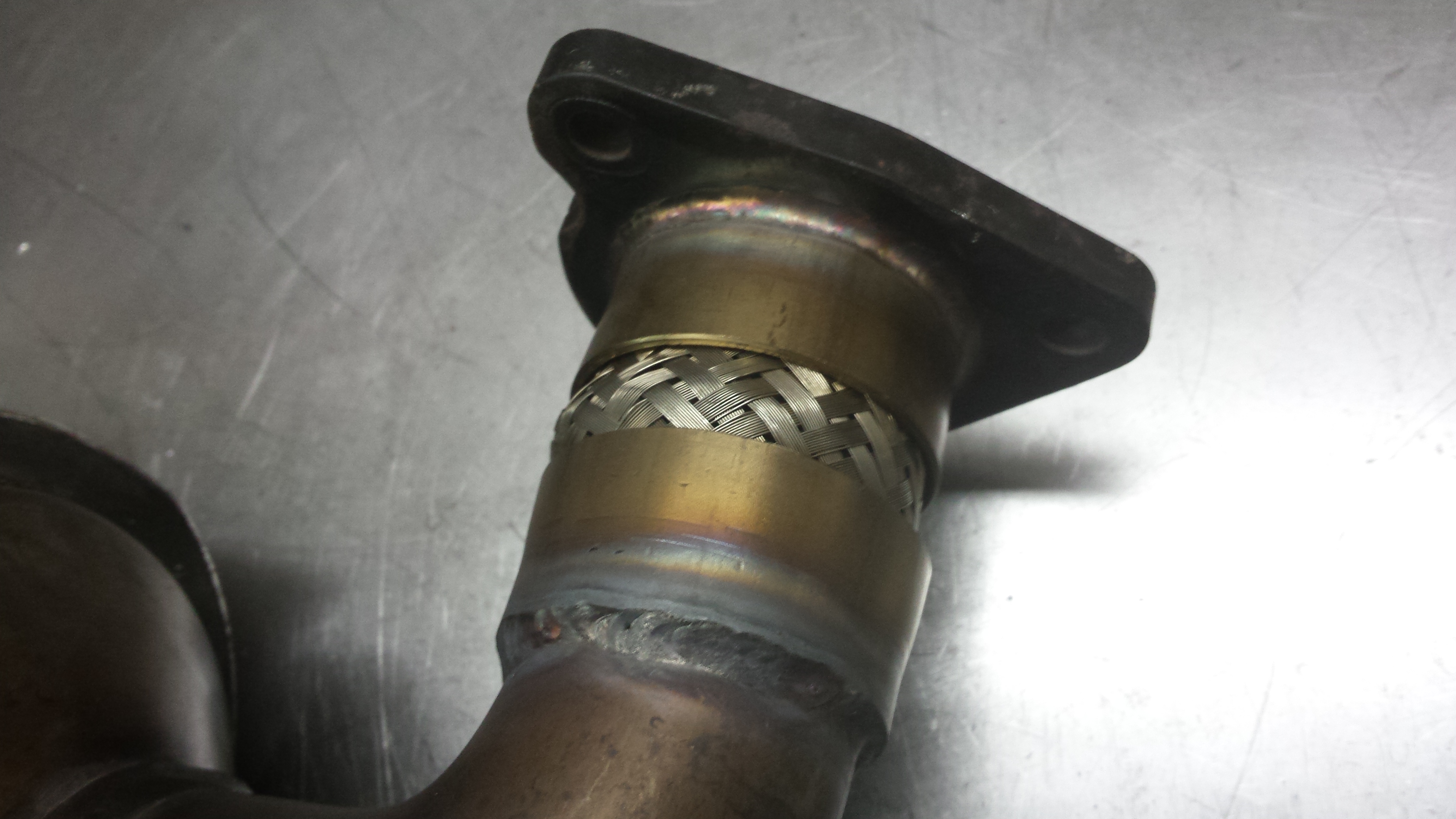

Hola chicos, he tenido un momento y he visto el hilo.
Tengo que deciros que yo he tenido mi catalizador derecho en mi mano, ya que notaba la entrada de gases y le quise echar un ojo. Ya lo hablé en su dia con Jalvaez. En mi caso noté que tenia la sonda suelta y por ahí emanaba gases. La apreté y lo solucioné. De paso hablé con un amigo que tiene un taller de metalurgia y me dijo que tenia mala leche de soldar, pero que se podría hacer. En mi caso no lo hice, pero ahora empiezo a notar un poco de gases y creo que antes o después tocará hacerlo.
Creo que una vez hecho y soldado debe quedar así de por vida, lo único es que puede pasar mas vibraciones al habitáculo (imagino).
En el caso del compañero es posible que se le haya fastidiado la que no soldó en su dia.
En mi caso, mi coche es de Noviembre del 2005, modelo 206 y el que mas se parece al que he tenido en la mano es el del enlace
http://www.mytonautomotive.com/product_ ... ke=&model=
Por tanto creo que es el idóneo por que en el mio no va todo junto con el resto del escape como en algunos enlaces que habeis puesto (ejemplo Oscaro). Tuve la pieza en cuestión fuera del coche en apenas 15 minutos, Trabajando con elevador profesional , claro.
En concesionario la broma no baja de los 1200€ mas montaje. Ya lo pregunté a un contacto.
Considero que el kit de reparación es bueno para el problema, aunque lo considero muyyyyyy caro. Teniendo en cuenta que son 2 catalizadores. 1 por bancada. Creo que lo ideal es la opción de soldadura y revisar gomas de soporte de escape, que estén flexibles para compensar la rigidez de la soldadura.
Creo que este o una solución similar sería viable y de por vida
http://www.spires-st.com/index.php/spir ... kit-detail
Es posible que en lo que quede de mes me plantee volverlo a desmontar e intentar soldar, incluso intentar sustituir el flexible por otro. Lo que está claro que tanto el repuesto como el kit son salvajemente caros.
Por favor informar de los avances conseguidos
saludos
Pepe

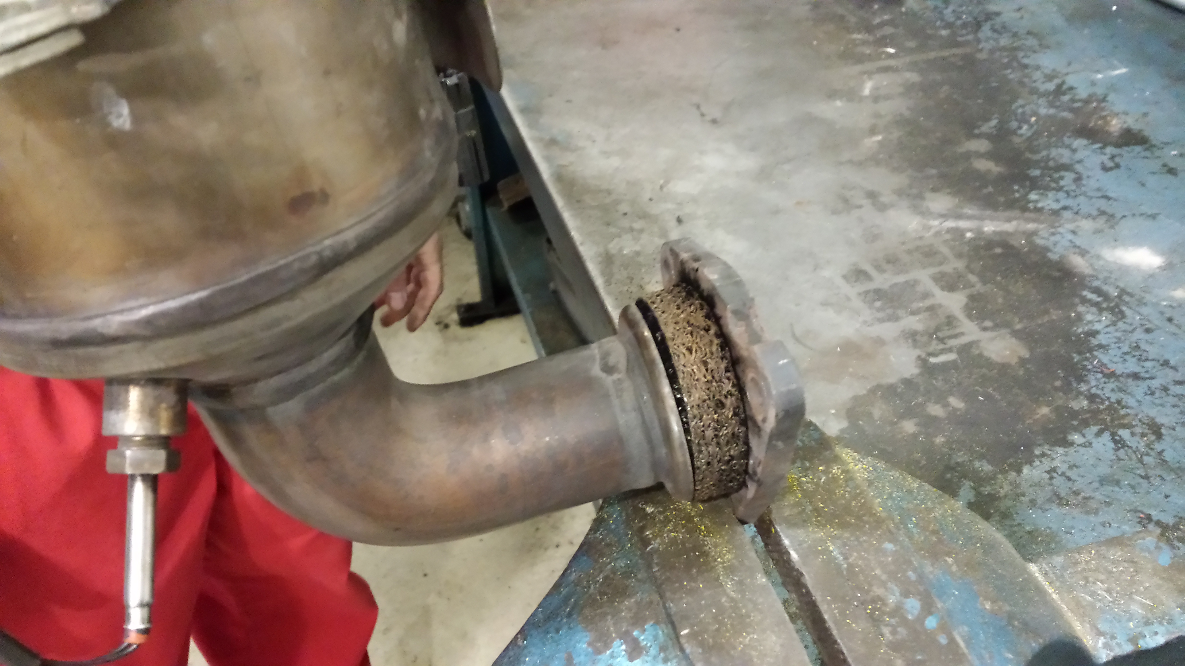

Buenas noches Citronio.
Tras comentar con el taller que nos soldó la parte flexible que nuevamente estaba entrando humos al habitáculo, me dijo que esta solución a veces funciona muy bien, pero otras veces solo durante un tiempo. Depende de los materiales y de la temperatura que alcancé el catalizador, así como de las vibraciones. Resulta que en nuestro caso la parte flexible es de aluminio y el resto acero. La fisura salió en la unión de ambos materiales, así que soldar dos materiales diferentes es bastante complicado. Si ciertamente se ha vuelto a agrietar, si soldamos nuevamente el resultado puede ser el mismo. Soltar el catalizador debe llevar su tiempo, más soldar, más volver a instalar sin garantías de que nuevamente nos veamos en esta situación en un año, no me caba de convencer. Me gustaría una solución más definitiva.
Respecto a los kits de reparación, hay dos tipos, uno rígido (desaparece la parte flexible):
y otro que mantiene la parte flexible:
http://www.justjagsuk.com/product_detai ... =S-Type&q=
En el foro Jaguar inglés hay quien ha montado el kit rígido. Al parecer, que sea rígido no le está ocasionando ruidos ni vibraciones, pero no tengo claro que eliminar la parte flexible sea bueno a largo plazo. El mecánico que nos soldó el catalizador opina igual. En este link puedes ver imágenes del kit antes y después de instalarlo:
http://translate.google.es/translate?hl ... rev=search
Sustituir el catalizador, siendo éste el de referencia XR845971, cuesta un pastón. Y en concesionario Jaguar más (1.500€ aprox.):
http://www.jagspares.co.uk/Manners/part ... o=XR845976
Pero en este link aparece otra referencia, C2Z9405, parece ser una equivalente OEM y es mucho más económica. Es la que dices que se parece al catalizador de tu coche, que debe ser el mismo que el nuestro (octubre 2005), y tendría lógica que así fuera al ser supuestamente una referencia equivalente a la XR845971:
Sí sueltas el catalizador te agradecería que sacaras fotos con detalle y si es posible, que tomarás medidas de la fijación "triangular" de lados curvos, así como del diámetro interior y exterior del tubo. Con esta información se podría hacer un croquis y enviárselo a modo de consulta a la web que vende el kit de reparación.
Por cierto, coincido en que los precios son absurdamente altos, tanto del catalizador como del kit de reparación.
Saludos!!
Javier.

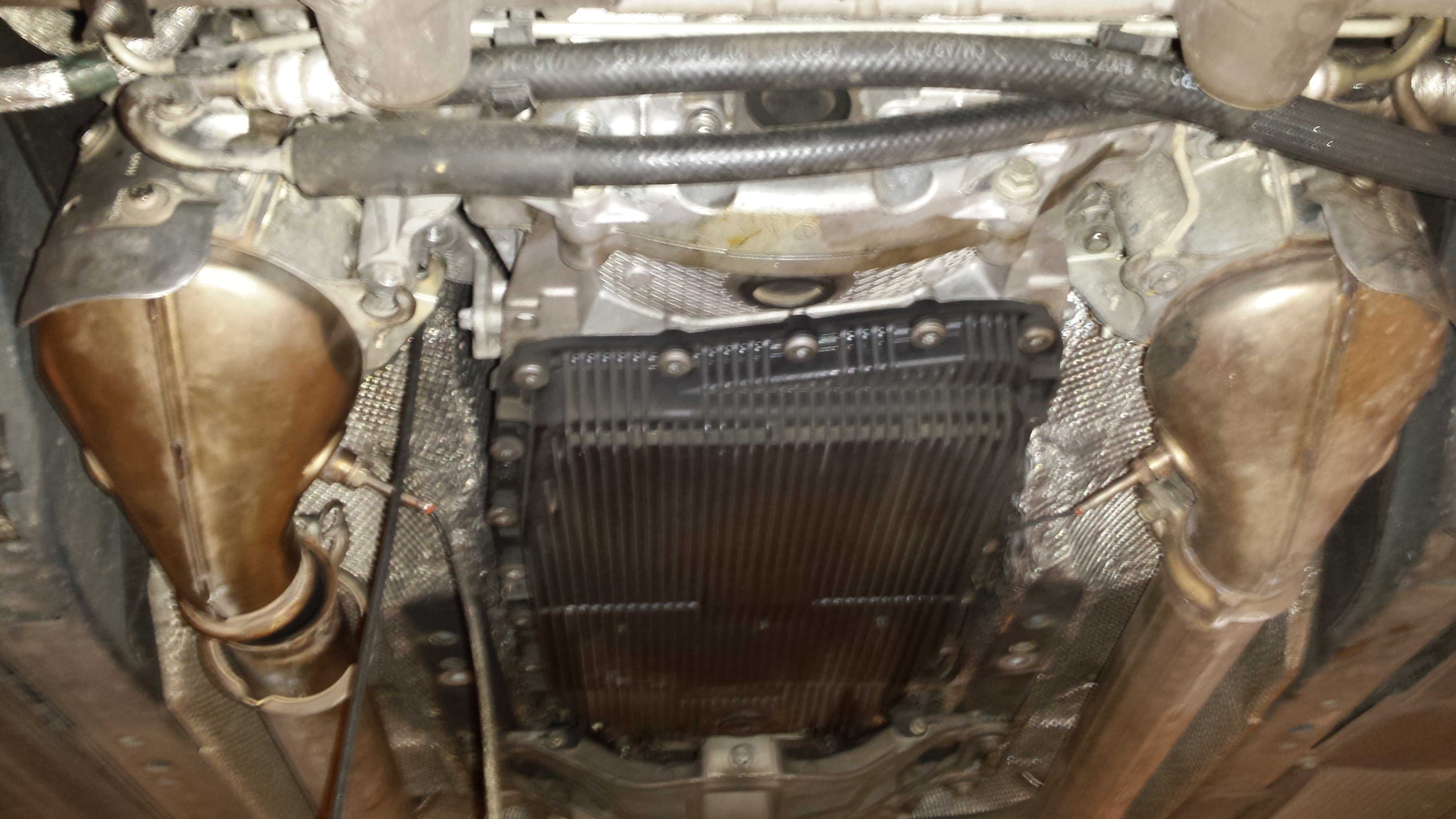

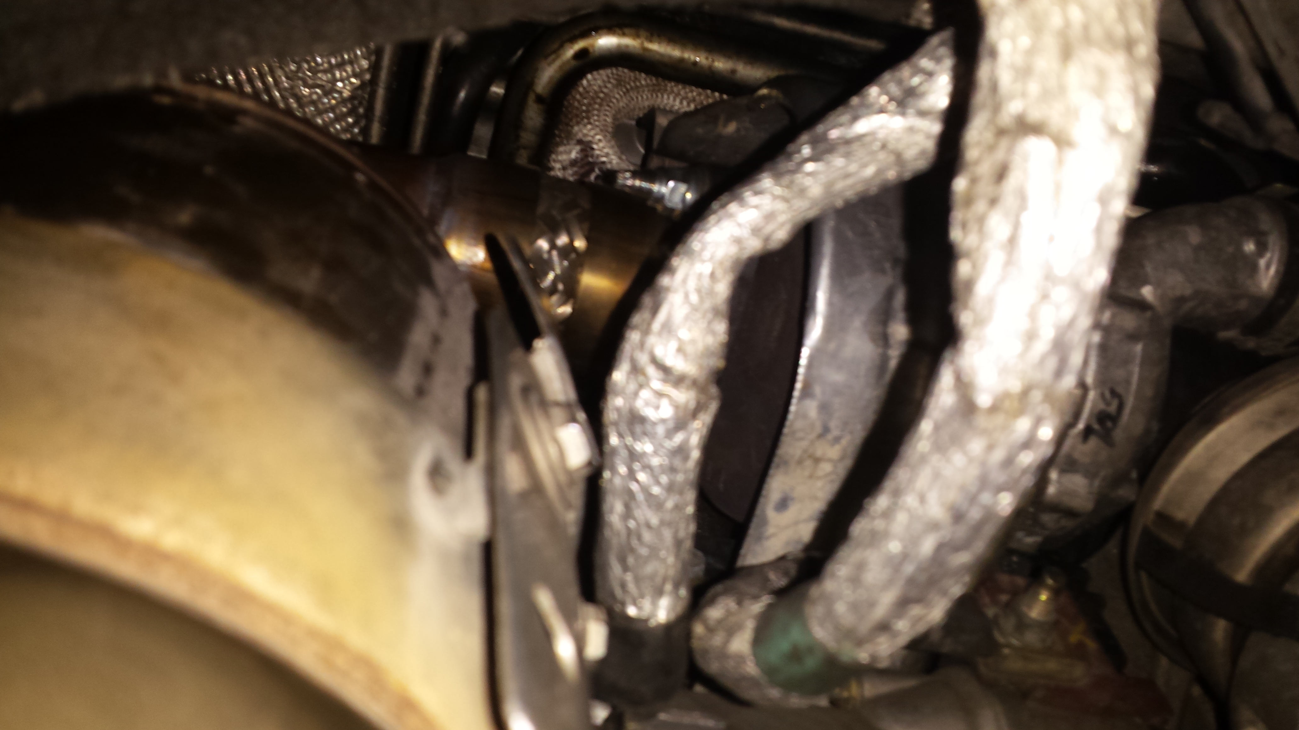

Pués aquí va la solución superprofesional que me han hecho a mi. No hemos anulado el flexible. Lo hemos sustituido por otro nuevo mas universal. Es un trabajo de especialista.
Lo fácil hubiera sido dejarlo fijo y acabar, como mucho poner algunos taquets de goma con cilindro interno en los soportes para las vibraciones y ya está , pero habia que tener en cuenta la temperatura y SOBRETODO que el catalizador se atornilla directamente AL TURBO!!!!!!!!. Así que ojito con la cosa por que puede afectarle por las oscilaciones y tener otro problema gordo. Os voy poniendo fotos y me decís que os parece.
Mi reparador se ha ofrecido a solucionarle el poblema a quién quiera. pero hay que tener en cuenta que está en Xàtiva, habría que enviarlo por paquetería desmontado. Costaría 150€, Pero si teneis en cuenta los 1500€ del coste del catalizador y las 2 horitas de desmontaje. Es un chollo
Espero que os sea instructivo
Bueno al lio
Aquí teneis los 2 catalizadores en paralelo con esparragos y tuercas nuevas.
Catalizador completo desmontado con sus 2 sondas
Aquí podeis apreciar la excesiva oscilación y el hollín negro de la fuga
Aquí podeis apreciar el detalle interno reforzado del fléxible que me han hecho. Es un trabajo de sibarita
Aquí la reparación final desde fuera
detalle soldaduras general
detalle soldadura
detalle soldadura
Famosa caldera de calefacción, que queda situada en la parte delantera izquierda
acabado
acabado
Hola Citronio (Pepe):
Muchas gracias por la información. Tiene pinta de que ha quedado muy bien
A la vista de tus fotos, el catalizador tiene parte flexible a su entrada y a su salida.
Abusando de tu amabilidad:
¿Que material habeis utilizado como electrodo fundente?
¿Que temperatura de fusión?
¿Donde se consigue la parte flexible, los que no estamos por la zona de Valencia?
Gracias anticipadas y enhorabuena

Hola Javier, no tengo ni idea de todo lo que me preguntas. Si se que el chico que me lo ha hecho, soldaba con una barilla en la mano y un soplete en la otra.
Que cortó todo respetando las medidas y que el fléxible de dentro lo cubrió con otra malla flexible para protección. Por si sirve de algo ese chico es un especialista en soldadura. Realiza trabajos para motos de competición, latiguillos, etc.... De hecho le llevan constántemente escapes de coche para reparar.
Pero cualquier buen soldador que se precie debe tener o puede acceder fácilemente a todo ste material. SOlo hay que tener idea y ganas de quererlo hacer bien.
Y quien lo necesite, se lo puee enviar por paquetería y te lo repara. Es de mi total recomendación
