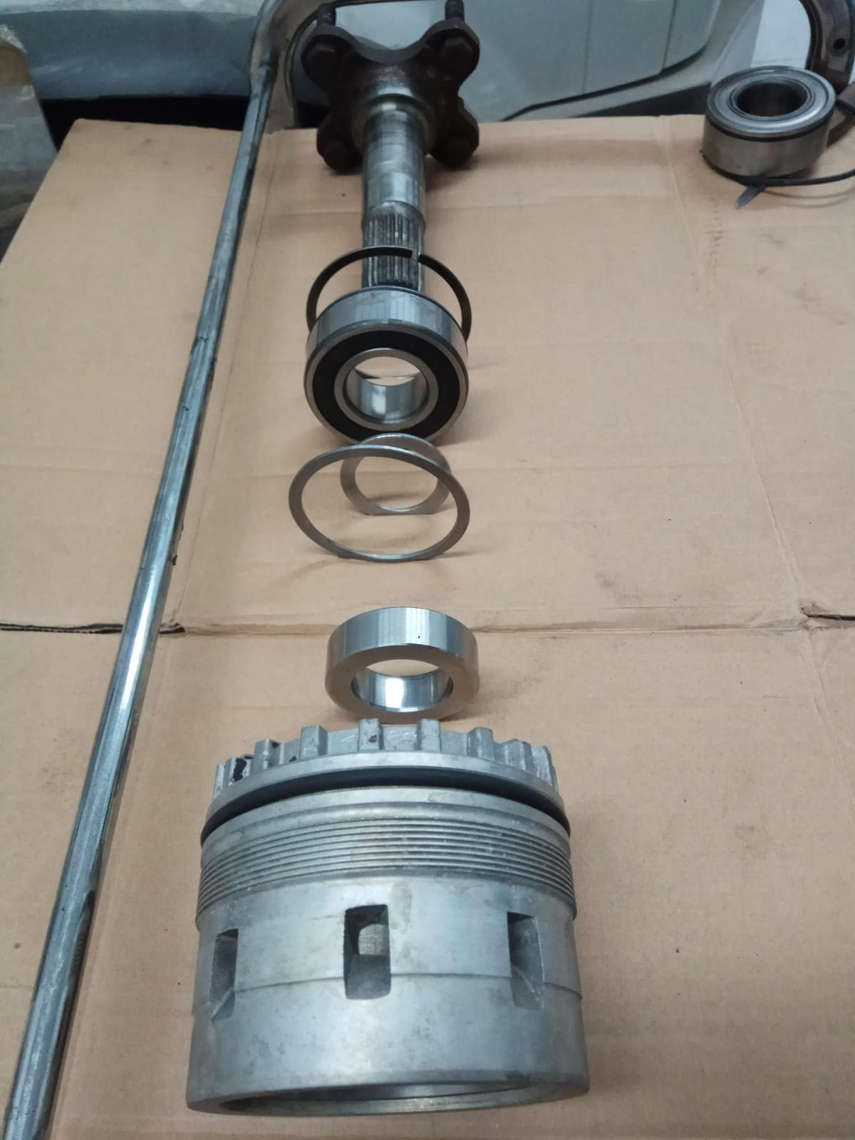

Acabo de instalar en mi XKR, los rodamientos traseros, uno de ellos estaba muy dañado, aprovechando también para rectificar los disco de freno que incompresiblemente estando con menos de 1500 km, vibraban al frenar.
El trabajo lo ha realizado Pablo, un excelente mecánico, lo cual he podido comprobar al estar in situ con él gran parte de la reparación, mecánico, ya conocido por usuarios de este Foro y del que desde ahora tocará mis coches.
En cuanto al rectificado de frenos, los he llevado a Talleres Querejeta, especialista en estas tareas y el resultado completamente satisfactorio, el cual recomiendo desde aquí pues se trata de veteranos mecánicos de los de antes, pues además de rectificar los 4 discos, al extraer el rodamiento, el buje derecho estaba tocado( sin posibilidad de encontrar el repuesto de este en España), por lo que los citados talleres me lo repararon.

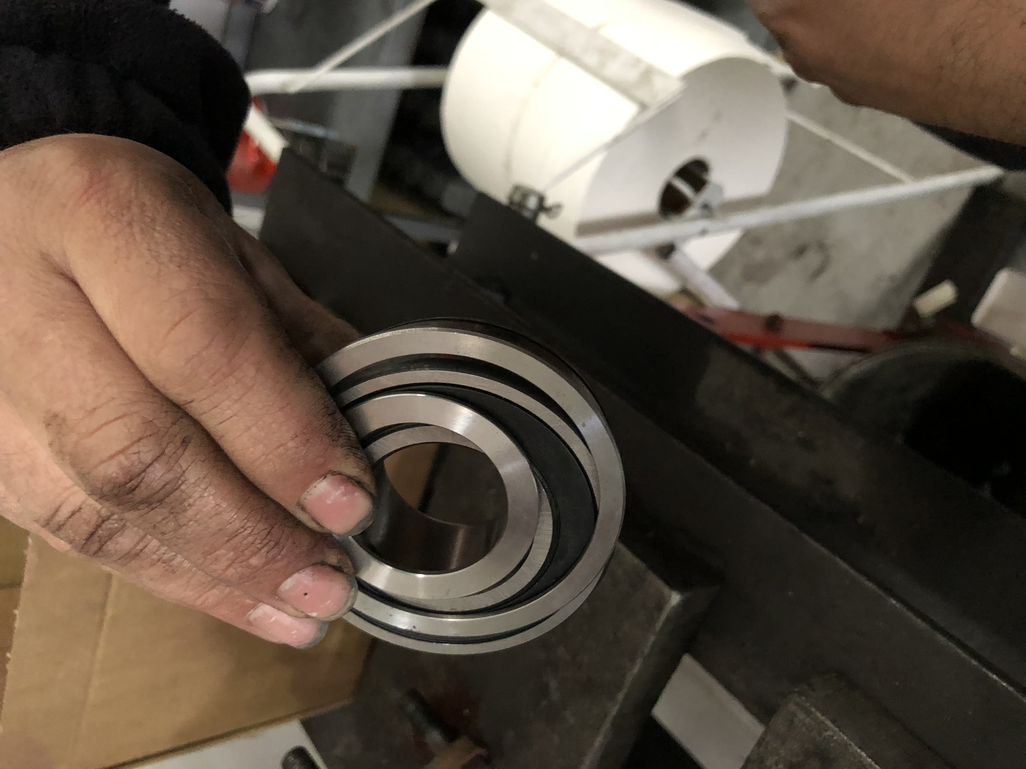

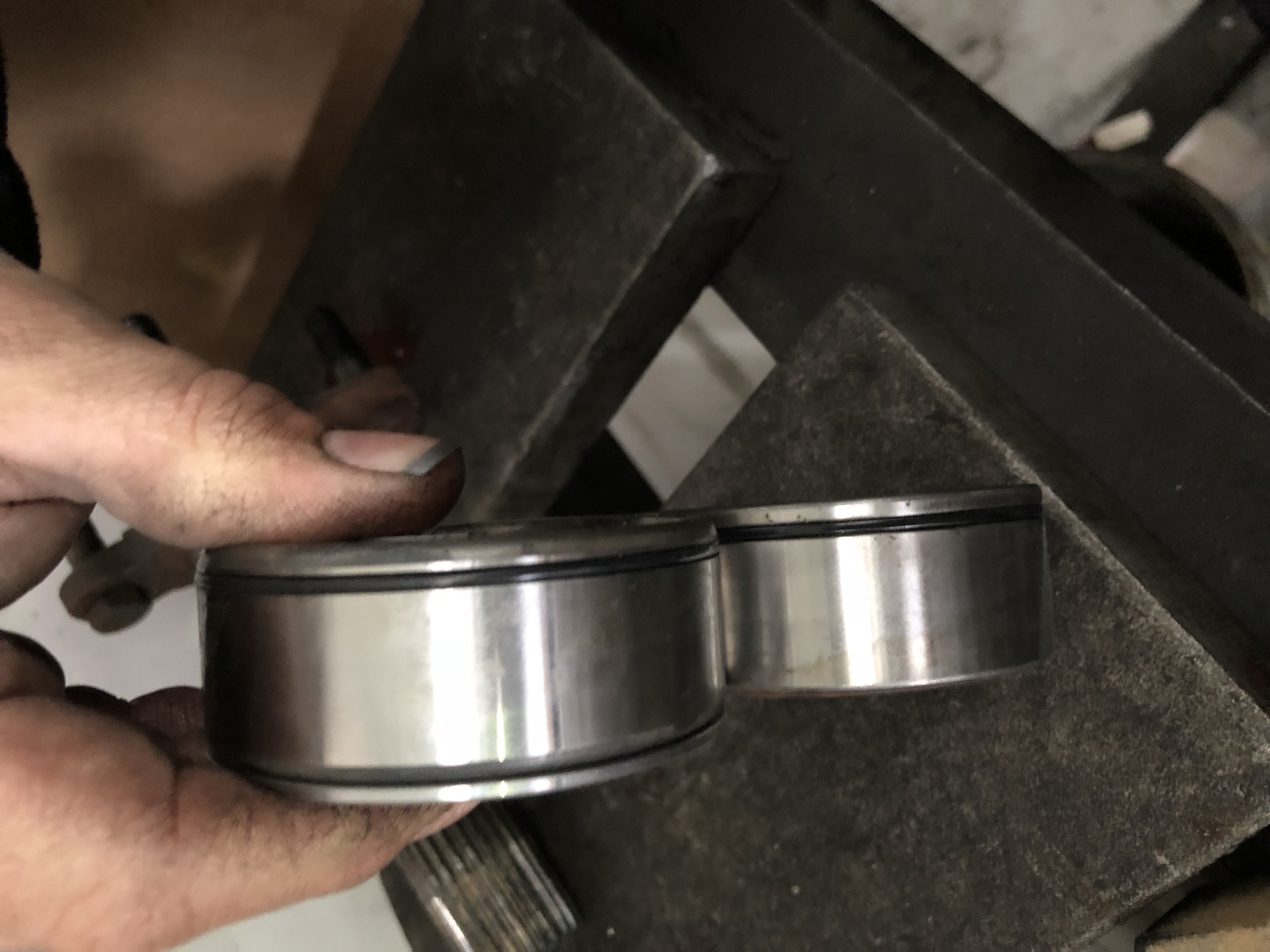

Para quien tenga o pueda tener el problema de los rodamientos....
Jaguar vende un kit completo que cuesta 340€ por dos (uno por lado) y más IVA.
Pero los tiene en sngbarrat.com en USA. Tienen sede en Inglaterra y te los mandan desde allí en 3 días: 120 € cada uno. Pero no son Jaguar originales. Son un pelín más estrechos y traen unas arandelas para ajustarlos y quedan perfectos.
