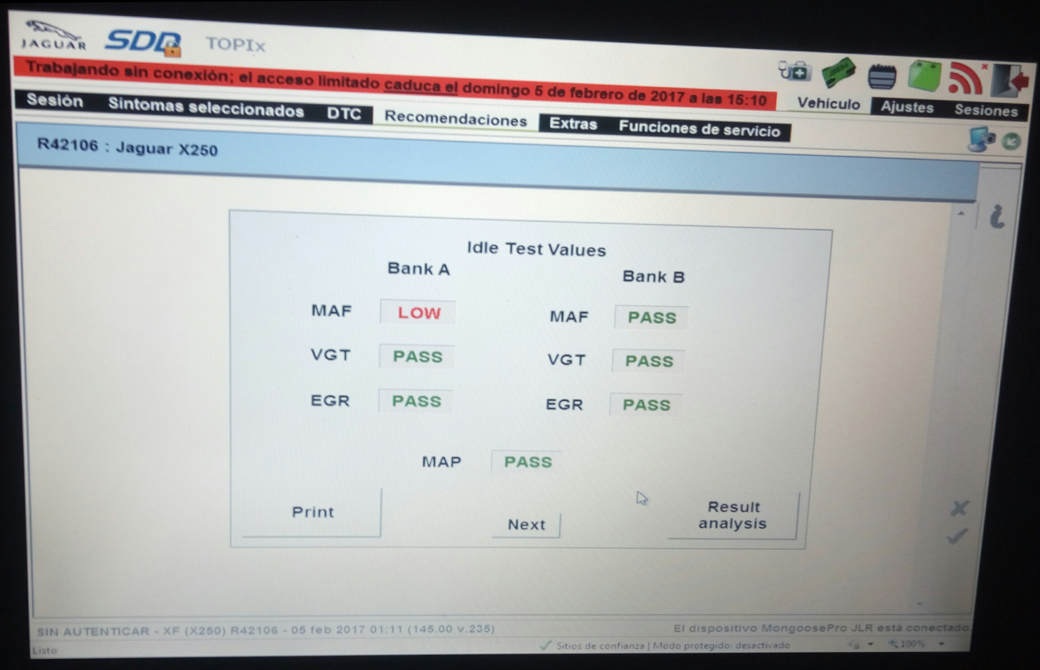

Hola ya he recibido la sonda mongoose pro con el software jlr SDD v145.
Por supuesto viniendo de china es un programa pirata y necesitas congelar el ordenador en el estado que queda tras la instalación y además cambiar la fecha, para engañar a la fecha de caducidad de la suscripción offline que te genera.
Por lo demás es como el software de la Jaguar, pero bastante mas limitado, sobretodo en las reprogramaciones de los módulos, si es bastante completo para la diagnosis, te ofrece recomendaciones para los errores.
Además hay un modo data logger en el que puedes saber en directo los valores de los sensores y sus límites ( aquí nuestro amigo jalvarez disfrutaría) y un montón de datos como por ejemplo el estado del filtro de partículas, las EGR...
Yo todavía estoy investigando por que hay mucho que aprender, de momento me recomendaba una regeneración dinamica del filtro de partículas, seguí las instrucciones y pasó de 229g de partículas, a 2g.
También me recomendaba una comprobación de los sensores maf, map, las egr, y parece que un medidor de masa maf no daba los datos correctos, lo he limpiado con limpiacontactos, pero me sigue marcando algo bajo "low" el de una bancada.
En definitiva, por el precio está mas completo de lo que pensaba, por otro lado es complejo de instalar y una vez instalado prácticamente tienes que tener el portátil dedicado a ello.
