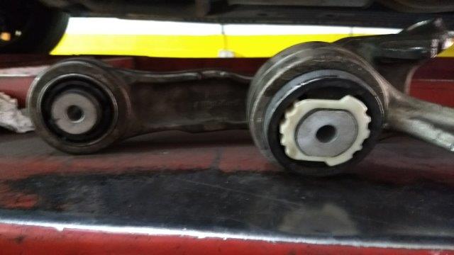

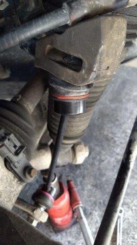

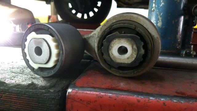

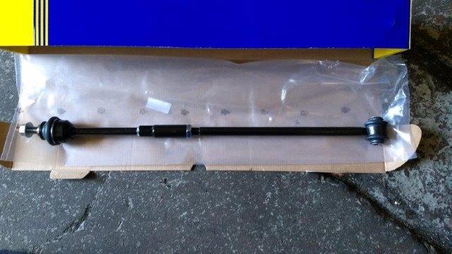

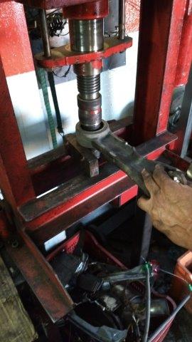

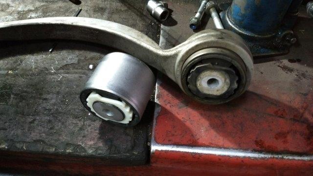

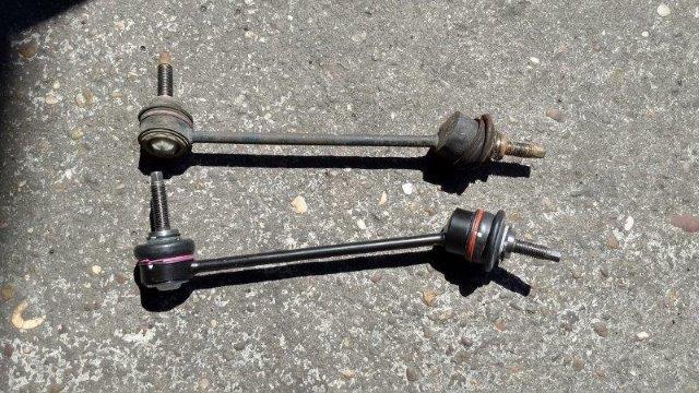

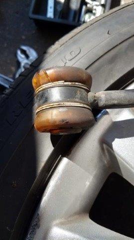

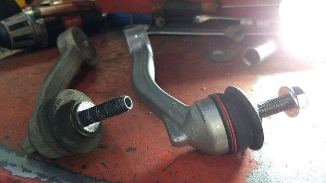

El otro dia revisando el xj, vi que uno de los link o tirantes traseros, tenia la goma rota, y esto es muy importante, ya que afecta a la alineacion de la rueda trasera, y por tanto a su estabilidad y buena conduccion.
Ya puestos, me decidi a cambiar los tirantes traseros (combiene hacerlo por pares), los link o conectores de la barra estabilizadora, delanteros y traseros y algo muy importante, que con el tiempo se va, que es los silenblock del trapecio delantero.
Una vez realizada esta operacion, o si , o si, hayq ue llevar el automovil a hacerle paralelo y convergencia.

Hola theShadow:
Aunque no lo indicas en el título del post, también has sustituido los silenblocks de los brazos oscilantes inferiores de la suspensión delantera.
Enhorabuena. Ya lo tienes nuevo para otros 10 años.
saludos

todo el material lo compre en Oscaro, si lo vas a hacer te paso lista, es recomendable hacerlo con mecanico profesional y dos personas para manejar con seguridad la prensa para sacar y meter los silenblocks, lo hizo Agus y yo le ayude.
