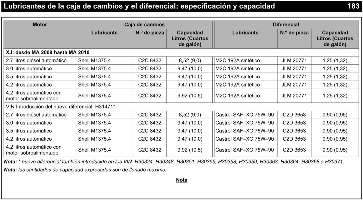

Debo decirte que 400€ me parece incluso barato si le han puesto 11 litros de Lifeguard 6.
Los que hacen drenaje continuo (lo refieren como diálisis) para extraer los 4 litros que quedan en el convertidor de par, indican que usan 14 litros.
Acuerdate de sustituir el aceite del puente trasero de la transmisión.
Tienes que ver por el número de VIN, cual le corresponde. Te pongo la página del manual de especificaciones de vehículos Jaguar de 2012:

Muchas gracias por la información, Javier
Pues la verdad es que si han puesto los 11 litros porque lo han hecho todo delante mío. De ahí que haya podido ver el aspecto del aceite viejo.
