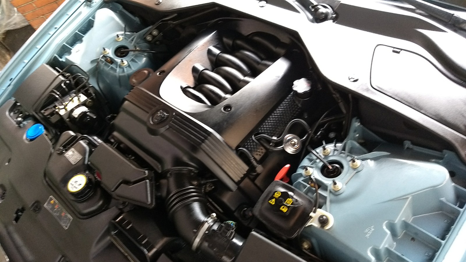

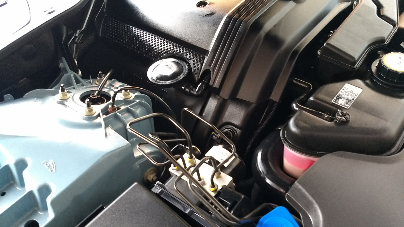

hoy he limpiado el motor de mi Gato, ya esta rornroneando, ....

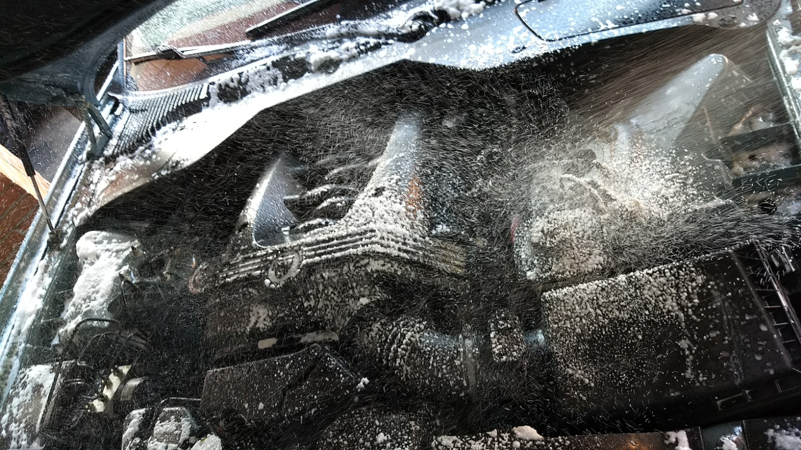

primero un desengrasante, lueo espuma para hornos mercadona de 1€, frota, frota y aclara, conb agua suave, y para terminar , liquido Poorboys para plasticos y vinilos

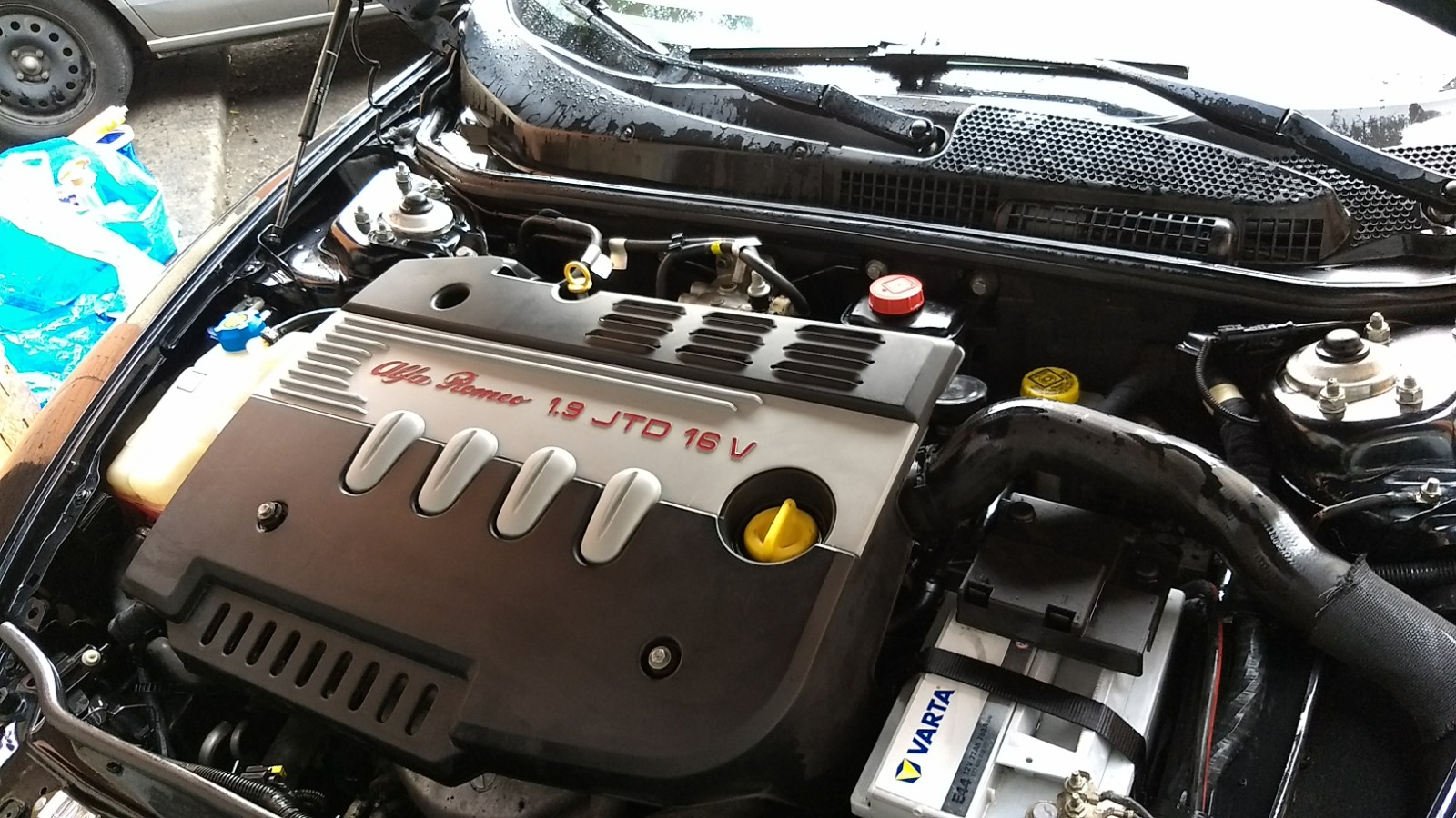

por cierto hace dos dias limpie el motor del Alfa Romeo GT, interiores, etc, es decir puente bien usado, repasando coches..

si tienes unos cubos de agua o manguera de agua y un rato lo haces...
ojo con el agua, suavita..

La verdad es que ha quedado impecable. Hay muchos mecánicos en contra de hacer limpiezas de motor porque dicen que todo ese "rebozado" de grasa protege el exterior del motor de óxido y demás. Y quizá tengan razón, pero yo personalmente prefiero tenerlo bien limpio porque así puedo detectar posibles fugas de lubricante o refrigerante con mucha mas facilidad.

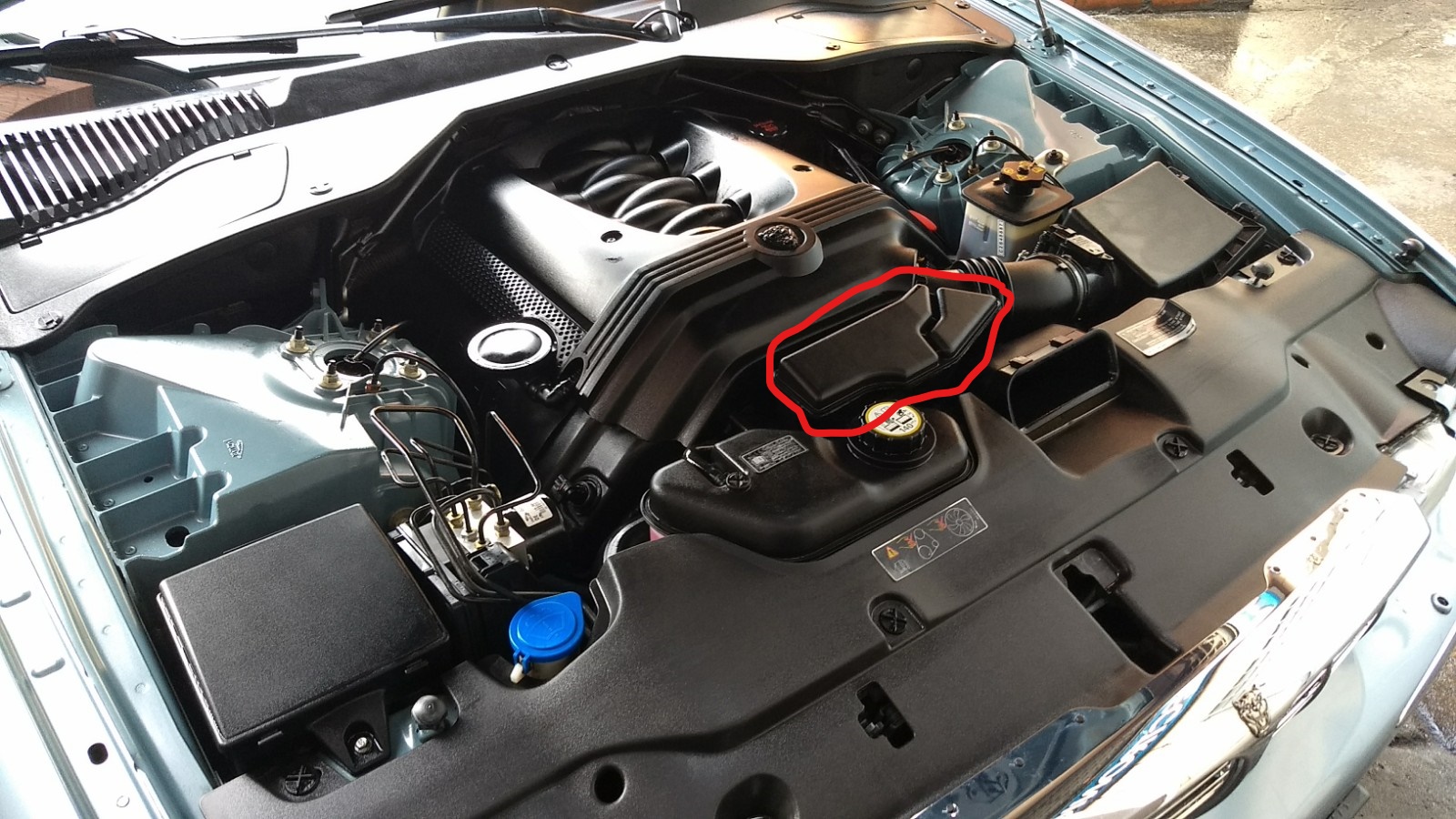

Pablo, tengo entendido que tu Jaguar tiene el motor 3.5, que es prácticamente idéntico a mi 4.2. Pero en las fotos que nos adjuntas veo una tapa de plástico de color azul y otra estructura de plástico negro al lado del depósito de expansión del refrigerante. Me pregunto que deben ser, porque mi motor no los tiene.
Mensajes: 9214
Re: hoy limpieza motor
efectivamente, un BUEN mecabico te dira que bien limpio y si es un mecanico naval o un mecanico de aviacion, pues con mucho mas motivo...
El tapon azul, es el liquido del limpiaparabrisas, en otro no se a cual te refieres, el de cerca del azul cuadrado, es una caja de fusibles, y el grande cuadrado de la derecha es el filtro de aire...
lo redondo a la izquierda de los cilindros es el respiradero de gases del carter.

Me refiero a lo que he marcado en rojo.
Mensajes: 9214
forma parte del sistema de admision de aire, es como una caja resonante...

Mi pregunta viene de que yo creía que la única diferencia entre el V8 3.5 y el V8 4.2 era simplemente la diferente cilindrada, pero veo que hay mas cosillas. El depósito de limpiaparabrisas del mío está justo al lado del depósito del líquido de frenos, y no tiene esa caja resonante de la admisión del aire.
Mensajes: 9214
me he fijado en fotos y veo que los 2008 y posteriores son como tu dices... o eso parece
